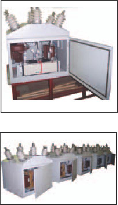

Комплект камеры столбовой состоит из шкафа управления, содержащего релейную схему управления и защиты, органы управления и средства сигнализации, шкафа высоковольтной аппаратуры, содержащего высоковольтный вакуумный выключатель, трансформатор собственных нужд, трансформаторы тока, ограничители перенапряжения, проходные изоляторы наружной установки и устройство блокировки ручного отключения выключателя.
Камеры, входящие в серию, изготавливаются по 4 принципиальным схемам главных цепей и 6 схемам управления.
Камеры столбовые типа КС-120 изготавливаются по опросному листу.

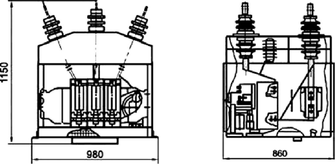

КС-120 - размеры
Габаритные размеры
