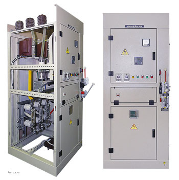

Камеры серии КСО-207  предназначенные для приема и распределения электрической энергии трехфазного переменного тока напряжением 6 и 10 кВ и частотой 50 и 60 Гц, в сетях с изолированной или заземленной через дугогасящий реактор нейтралью.
Камеры представляют собой каркасную металлоконструкцию из гнутых профилей. Внутри камеры размещается аппаратура главных цепей. Камера имеет закрытые сборные шины и разделена на 2 отсека: сборных шин и выключателя. Аппаратура вспомогательных цепей размещается в релейном шкафу.
Камеры КСО-207 комплектуются:
  1. вакуумными выключателями BB/TEL;
  2. выключателями нагрузки с автокомпрессионным гашением дуги;
  3. трансформаторы тока с количеством вторичных обмоток до 4-х;
  4. микропроцессорными устройствами защиты и управления;
Ошиновка камер выполняется медными шинами. На боковых фасадных стойках расположены съемные приводы управления разъединителями и заземляющими ножами.
Для предотвращения ошибочных операций при обслуживании и ремонте камер имеются механические блокировки по ГОСТ.
Преимущества КСО-207:
  1. разделенные отсеки;
  2. выделенный отсек вторичных присоединений;
  3. объемный отсек кабельного подключения с возможностью размещения измерительных или силовых (до 4 кВА) трансформаторов;
  4. приводы разъединителей со съемной рукояткой;
  5. РЕ - шина для заземления аппаратов.
