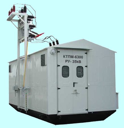

Модульные комплектные трансформаторные подстанции типа КТПМ выпускаются совместным предприятием ООО "КРУЭЛТА", учредителями которого являются: "РК Таврида Электрик" (Россия) и "Электрооборудова" (Польша).
КТПМ предназначены для работы в сетях с изолированной или заземленной через дугогасящий реактор нейтралью. КТПМ применяются на нефтепромыслах, рудниках, карьерах и других объектах, когда необходимо максимально сократить сроки монтажа подстанции, а также обеспечить возможность ее демонтажа и перемещения на новое место (табл.).

КТПМ предназначены для работы на открытом воздухе, высоте над уровнем моря до 1000 м, при температуре окружающего воздуха от — 60 до + 40 °С. Стандартная однотрансформаторная КТПМ напряжением 35/6(10) кВ состоит из трех модулей, а двухтрансформаторная КТПМ — из четырех или шести модулей.
Стандартные одно- и двухтрансформаторные КТПМ напряжением 6(10)/0,4 кВ представляют собой один модуль (контейнер).
