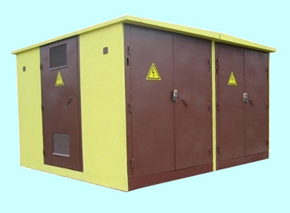

КТПН-630
Подстанции типа КТПН-630 (2КТПН-630), производства ООО "Специнжэлектро", предназначены для приема, преобразования и распределения электроэнергии трехфазного переменного тока напряжением до 10 кВ частотой 50 Гц в городских и сельских сетях, а также электрических сетях промышленных предприятий. Распределение электроэнергии осуществляется на напряжении 0,4 кВ с помощью отходящих от КТПН кабельных линий (КЛ).
КТПН (2КТПН) предназначены для работы в следующих условиях:
• температура окружающей среды от — 40 до + 45 °С;
• высота над уровнем моря не более 1000 м;
• окружающая среда — взрыво- и пожаробезопасная, не содержащая токопроводящей пыли, химически активных газов и испарений (атмосфера типа I и II);
• сейсмичность района сооружения — до 7 баллов по шкале Рихтера.
Технические параметры оборудования
Мощность силового трансформатора, кВ • А............. 100 — 630
Номинальное напряжение, кВ:
на стороне ВН.................................6; 10
на стороне НН..................................0,4
Номинальный ток РУ 0,4 кВ, А........................1250
Число отходящих линий НН, шт.......................6—10
Номинальный ток предохранителей
отходящих линий НН, А.......................... 40 — 630
Масса КТПН (без трансформатора), кг.................. 10 500
Масса трансформатора.............По паспорту на трансформатор
Основными мерами, обеспечивающими безопасность обслуживания КТПН, являются:
• применение КРУ в качестве ВН электрооборудования, токоведущие части которого недоступны для персонала;
• проверка наличия напряжения и фазировка производятся на безопасном для персонала напряжении;
• конструкция коммутационных аппаратов полностью исключает их включение в положение "Заземлено "из положения "Включено" минуя промежуточное положение "Отключено" к наоборот;
• применение РУНН сборок низкого напряжения и шкафов АВР 0,4 кВ, выполненных со степенью защиты 1Р20 с фронтальной и боковых сторон;
• выполнение надежной и видимой системы заземления металлических конструкций, на которых установлено электрооборудование;
• выполнение четких надписей о принадлежности оборудования внутри и снаружи помещения.
КТПН полной заводской готовности выполнена в железобетонном здании и представляет собой однотрансформаторную подстанцию, разделенную на три отсека:
• трансформаторный отсек с размещенным в нем силовым трансформатором;
• отсек РУВН с высоковольтным электрооборудованием;
• отсек РУНН с низковольтным электрооборудованием.
Общая характеристика КТПН(2КТПН):
• полная заводская готовность и сдача изделия "под ключ";
• минимальные сроки и высокое качество изготовления;
• возможность доставки подстанции на объект как автомобильным, так и железнодорожным транспортом;
• удобство и простота технологии монтажа КТПН (2КТПН) на объекте;
• отсутствие необходимости обслуживания элегазового КРУ среднего напряжения в течение всего расчетного срока службы (не менее 30 лет);
• малые габариты здания подстанции;
• надежная защита электрооборудования от воздействия окружающей среды;
• наличие в каждой КТПН шкафов собственных нужд, в которых имеются зажимы для подключения переносного освещения напряжением 12 В.
• соответствие конструкции КТПН современным эстетическим и другим градостроительным требованиям.
Состав оборудования одного блока
Трансформатор.................ТМГ-10(6)/0,4; ATSE-10(6)/0,4;
TOHn-10(6)/0,4; Trihal-10(6)/0,4
Распределительное устройство ВН......................RM6
Распределительное устройство НН.................TUR; ШНН
Устройство АВР 0,4 кВ...........На автоматических выключателях
Устройство АВР 10 кВ................На выключателях нагрузки
Ящик собственных нужд............................ЯСН
КТПН укомплектованы средствами безопасности, барьером в отсеке трансформатора и переносной деревянной подставкой, которая используется при замене ламп освещения и осмотре оборудования.
Категории помещений КТПН по взрывопожарной и пожарной опасности соответствуют "Перечню помещений и зданий энергетических объектов РАО "ЕЭС России", разработанным на основании НПБ 105 — 95 и согласованным с Главэнергонадзором России. Помещения КТПН относятся к следующим категориям:
• камера трансформатора — В1 (П I);
• камеры распредустройств ВН, НН — ВЦП Па).
