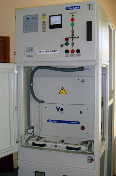

ячейка К10-06М Кедр
Ячейки типа "Кедр", производимые ООО ТД "Электрокомплекс", г. Минусинск, поставляются в металлической оболочке с воздушной изоляцией для установки в закрытом помещении. Они предназначены для использования на высоковольтных понижающих подстанциях, на распределительных пунктах большой мощности, а также на больших промышленных предприятиях и других объектах для передачи электрической энергии, защиты линий и оборудования.
Комплектуются различными микропроцессорными средствами защиты и телеметрии.
Указанные характеристики обеспечиваются при следующих климатических условиях:
• температура окружающей среды от — 5 до + 4 °С (с внутренним обогревом до — 25 °С),
• максимальная влажность окружающей среды — 95 %.
Ячейка типа "Кедр" состоит из разных ячеек, соединенных между собой. Электрическое соединение ячеек внутри щита осуществляется посредством сборных шин. Постоянная электрическая связь всех металлических корпусов обеспечивается подключением корпуса ячеек к главной заземляющей сборной шине распредустройства. Кабели вторичных цепей проходят через щит над отсеками автоматики. Подключение этих кабелей возможно с любой стороны, а также сверху и снизу каждой ячейки. Ячейка представляет собой заземленную металлическую оболочку, все отсеки отделены металлическими перегородками друг от друга:
• сборные шины (по заказу — изолированные или без изоляции);
• выкатной элемент (выключатель, тележка разъединителя или тележка трансформаторов напряжения);
• кабельные присоединения высокого напряжения, заземляющий разъединитель, датчики и, возможно, трансформаторы напряжения;
• отсек автоматики и релейной защиты.
По специальному заказу возможна поставка ячеек с изолированными друг от друга отсеками магистральных шин. Для этого используются специальные переходные изоляторы.
Безопасность обслуживающего персонала обеспечивается:
• стойкостью (к воздействию внутренней дуги у всех ячеек (соответствует требованиям стандарта МЭК 298);
• выполнением операции по вкату или выкату выключателя при закрытых дверях;
• сложной системой механических и электрических взаимных блокировок, не допускающей ошибочных переключений;
• индикатором наличия первичного напряжения, расположенным на передней панели ячейки;
• заземляющим разъединителем, обладающим способностью включать под напряжением;
• металлическими заземленными шторками, автоматически закрывающими контактные места при выкатывании вакуумного выключателя;
• широким диапазоном приборов сигнализации и управления;
• степенью защиты наружной оболочки IP4X.
Ячейки сконструированы так, чтобы выдерживать повышенное давление. Каналы для отвода дыма и огня направлены вверх. Перегородки между отсеками и материалы с самопогашающими свойствами обеспечивают быструю локализацию аварийного места.
При отдельном заказе ячейки поставляются с оптической системой защиты от дуги как отсеков магистральных шин, так и отдельных кабельных отсеков. При этом возможна селективная защита от дуги, что защищает от ненужного отключения всей секции распредустройства.
В помещениях с низким потолком (менее 3 м) рекомендуется обязательная поставка специального противодугового канала, предостерегающего от отражения дуги с потолка.
Общая характеристика КРУ:
• малые габаритные размеры;
• возможные варианты поставки ячеек с односторонним и двусторонним обслуживанием по желанию заказчика. Ячейки с односторонним обслуживанием могут быть установлены вплотную к стене. Заказчик может выбрать любую схему распредустройства для своей подстанции из стандартных вариантов ячеек, а также в будущем ее расширять;
• воздушная изоляция всех частей под напряжением. Так как для изоляции не применяется газ, невозможны его утечка и ослабление изоляции;
• предохраняющая от воздействия электрической дуги конструкция с выделенными отсеками;
• удобное обслуживание, так как выключатель на выдвижном элементе дает возможность легко подойти ко всем отсекам через дверь и через съемные щиты;
• простота проверки состояния оборудования с помощью окон из многослойного стекла в дверях;
• шторки, закрывающие опасные контактные места, управляются автоматически от тележки;
• система блокировок, исключающая коммутационные ошибки;
• сигнализация напряжения на шинах в каждой ячейке;
• применение современной аппаратуры.
