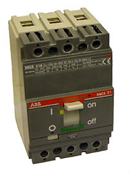

Автоматические выключатели SACE Isomax S1 для защиты мощных потребителей от перегрузки и короткого замыкания. Исполнение: стационарное, втычное, выкатное.
автоматический выключатель серии SACE Isomax S1
  1. Номинальный ток: до 125 А.
  2. Расцепитель: термомагнитный.
  3. Исполнение: стационарное, втычное.
