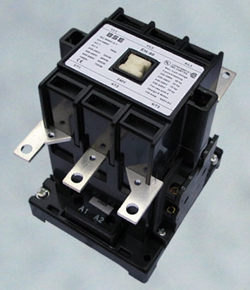

Контакторы  EH ABB предназначены для управления мощными потребителями (ток от 145 до 800 А).
Исполнение: стационарное (монтаж на монтажную плату).
Контакторы двигателей серии EH

контактор EH
