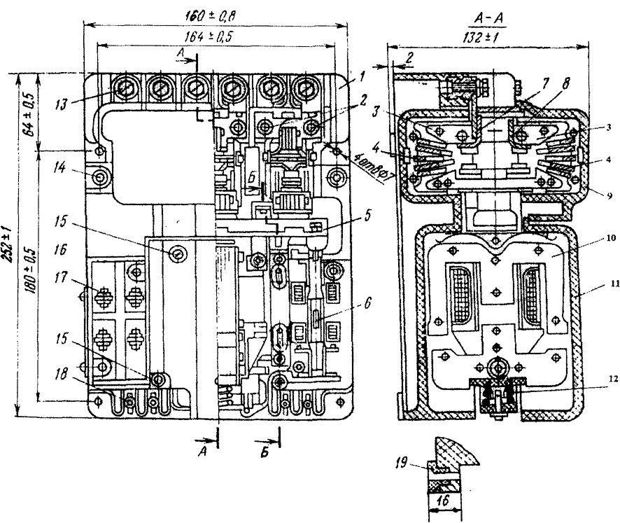

Контактор КТУ-2А показан на рис. Подвижная система контактора - прямоходовая, приводимая в движение якорем электромагнита, магнитопровод которого с надетой на средний стержень катушкой закрепляется в пластмассовом корпусе. Для этого в корпусе имеются направляющие, в которые входят пазы на стержне магнитопровода. Чтобы смягчить удар якоря об магнитопровод и обеспечить самоустановку электромагнита при включении контактора, между тыльной стороной магнитопровода и корпусом контактора установлена пружина.
Контактор КТУ-2А
Контактор КТУ-2А: 1 - корпус; 2 - винты крепления неподвижных контактов; 3 - дугогасительные рога; 4 - пластины деионной решетки; 5 - траверса для крепления подвижных контактов; 6 - тяга вспомогательных контактов; 7,8 - контакты неподвижные; 9 - крышка Дугогасительных камер; 10 - магнитопровод; 11 - крышка электромагнита; 12 - пружина; 13 - зажим; 14 - винт крепления крышки дугогасительных камер; 15 - винт крепления крышки электромагнита; 16 - винт крепления блока вспомогательных контактов; 17 - винт для присоединения вспомогательного контакта; 18 - контакт катушки электромагнита; 19 - отверстие для крепления контактора
В якоре имеется отверстие, в которое вставляется валик, соединяющий якорь с пластмассовой траверсой. В траверсу впрессованы стальные желоба, служащие обоймами для шариков. Эти шарики снижают трение траверсы о крышку, закрывающую подвижную часть привода. На крышке имеются четыре крепежных винта.
В пазы траверсы вставляется пластмассовый контактодержатель. К нему с помощью регулировочных винтов крепятся подвижные мостиковые контакты. Нажатия на контактах обеспечиваются пружинами, установленными между подвижными контактами и втулками, упирающимися в рейку. Между контактами и рейкой укреплены дугогасительные рога. Они состоят из стальных омедненных треугольных пластин, соединенных заклепками.
Каждый неподвижный контакт с дугогасительным рогом и соответствующая ему часть мостика подвижного контакта и дугогасительного рога размещены в отдельных дугогасителъных камерах. Камера состоит из двух керамических щек, между которыми в пазы внутренних стенок щек вставлены стальные омедненные пластины деионной решетки. Щеки соединяются между собой пластинчатой пружиной. Одна камера каждого полюса вставляется в корпус контактора, а вторая - в пластмассовую крышку. Крышка крепится к корпусу контактора винтами.
Две группы вспомогательных контактов монтируются на корпусе контактора слева и справа от крышки, закрывающей подвижную систему. В корпусе имеются четыре неподвижных и два подвижных мостиковых контакта, которые вставлены в прорези пластмассовой тяги. Между мостиком и стенкой прорези установлены пружины, создающие нажатия на контакты. Верхний конец тяги имеет направляющие, которые входят при сборке контактора в пазы траверсы. Таким образом, группа вспомогательных контактов содержит по два контакта, каждый из которых может быть собран как замыкающий или размыкающий. Кроме того, в контакторе имеются также два замыкающих вспомогательных контакта, цепи которых выведены на зажимы, расположенные внизу корпуса. Их подвижные контакты закреплены по одному на левой и правой частях траверсы, а неподвижные - на корпусе под траверсой.

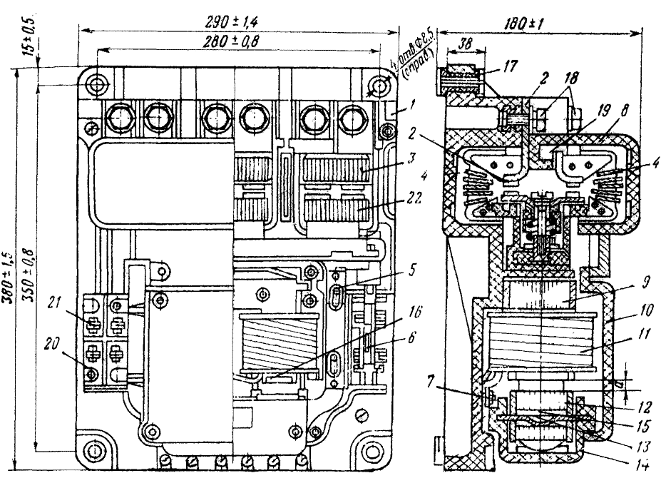

Контакторы КТУ-4А, КТУ-4Б   аналогичны по конструкции контактору КТУ-2А. Основным их отличием является то, что в каждом полюсе главной цепи установлены по два контакта, включенных параллельно друг другу. Для этого на неподвижных контактах каждого полюса имеются две металлокерамические напайки, с которыми контактируют два подвижных мостиковых контакта, смонтированные на контактной рейке.
Магнитопровод электромагнита контакторов имеет П-образную форму. На каждом стержне надет каркас с катушкой. Катушки соединяются последовательно так, чтобы магнитные потоки в магнитопроводе, создаваемые токами в катушках, были направлены согласно. Якорь электромагнита - плоский.
Электромагниты контакторов КТУ-4А питаются переменным током, а КТУ-4Б - выпрямленным, благодаря чему обеспечивается четкое включение при снижении напряжения до 60%. Особенностью контакторов серии КТУ является гашение дуги в замкнутых объемах дугогасительных камер с затрудненным выбросом продуктов горения электрической дуги в атмосферу. Это дает возможность встраивать контакторы во взрывонепроницаемые оболочки, не увеличивая расстояния от контактора до стенок оболочек, позволяет снизить концентрацию образовавшихся под действием электрической дуги окислов азота в оболочках взрывобезопасных аппаратов и увеличить надежность их работы.

Контактор КТУ-4А
Контактор КТУ-4А: 1- корпус; 2 - контакт неподвижный; 3 - рог дугогасительный; 4 - пластинка деионной решетки; 5 - шариковая опора; 6 - тяга вспомогательных контактов; 7 - контакт; 8 - крышка; 9 - магнитопровод; 10 - крышка электромагнита; 11 - катушка; 12 - якорь электромагнита; 13 - валик; 14 - обойма; 15 - прорезь для установки валика; 16 - пружина; 17 - втулки; 18 - болты для присоединения к сети; 19 - камера дугогасительная; 20 - винт для крепления блока вспомогательных контактов; 21 - винт для присоединения вспомогательного контакта; 22 - рог дугогасительный
