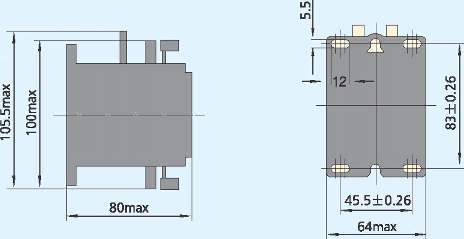

5. Габаритные и установочные размеры
Габаритные и установочные размеры NCK2
