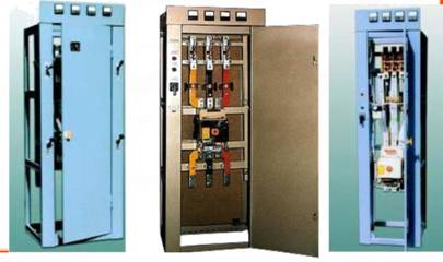

Панели распределительных щитов 0,4 кВ на токи 400-2500 А серии ЩО-70 (ЩО-70-1; ЩО-70-2; ЩО-70-3) ТУ 3434-003-48999253-04, производства Промышленного Блока «ЗЭТ», предназначены для комплектования распределительных устройств (щитов) электрических станций, включая атомные станции номинальным напряжением 380/220В трехфазного переменного тока частой 50 Гц глухозаземленной нейтралью, служащих для приема и распределения
Щиты комплектуются из вводных, линейных, секционных и торцевых панелей одностороннего обслуживания и предназначены для установки в электропомещениях.
Виды климатических исполнений панелей ЩО-70 У3 и УХЛ4 по ГОСТ 15150 и ГОСТ 15543, температура окружающей среды от минус 25 до плюс 40 °C, высота над уровнем моря не более 1000м.
Панели ЩО-70 не предназначены для работы в среде, подвергающейся усиленному загрязнению, действию газов, испарений и химический отложений, вредных для изоляции, а также в среде, опасной в отношении взрыва и пожара.
Структура условного обозначения щитов:
ЩО70-Х-ХХУЗ
ЩО-70 - панель распределительная, одностороннего обслуживания, индекс разработки;
Х             - модификация разработки (1, 2, 3);
ХХ - номер схемы главных цепей УЗ - климатическое исполнение и категория размещения по ГОСТ 15150 и ГОСТ 15543
Степень защиты панелей IP00 (с фасада IP20) по ГОСТ 14254.
