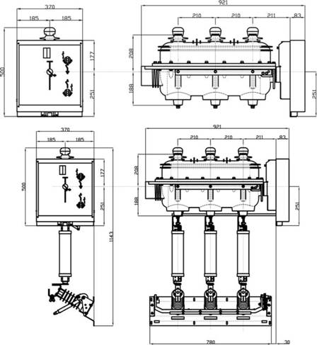

ГАБАРИТНЫЕ РАЗМЕРЫ АППАРАТОВ SL12
Габаритные размеры коммутационных аппаратов SL12 (верхний рисунок).
Габаритные размеры коммутационных аппаратов SL12 с заземлителем и дополнительными предохранителями (нижний рисунок).
