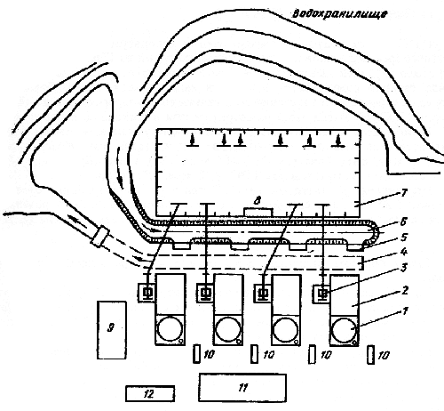

Возможное размещение основных сооружений АЭС на примере станции с блоками ВВЭР-1000 показано на рисунке.
узлы АЭС
Вариант размещения основных узлов АЭС с реакторами типа ВВЭР-1000:
1-помещение реактора; 2- машинный зал; 3-площадка трансформаторов; 4 - сбросной канал (закрытый); 5 - насосные станции; 6 - водоподводящий канал (открытый); 7-ОРУ; 8 -щит ОРУ; 9 - объединенный вспомогательный корпус; 10 - дизель-электрическая станция;
11 - здание специальной водоподготовки; 12 — административно-бытовой комплекс.
