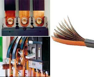

Ошиновки открытых и открытых распределительных устройств
монтаж шин
Внутренний радиус изгиба шин прямоугольного сечения должен быть: в изгибах на плоскость — не менее двойной толщины шины, в изгибах на ребро — не менее ее ширины. Длина шин на изгибе штопором должна быть не менее двукратной их ширины. Взамен изгибания на ребро допускается стыкование шин сваркой. Изгиб шин у мест присоединений должен начинаться на расстоянии не менее 10 мм от края контактной поверхности. Стыки сборных шин при болтовом соединении должны отстоять от головок изоляторов и мест ответвлений на расстоянии не менее чем 50 мм. Для обеспечения продольного перемещения шин при изменении температуры следует выполнять жесткое крепление шин к изоляторам лишь в середине общей длины шин. а при наличии шинных компенсаторов — в середине участка между компенсаторами. Отверстия проходных шинных изоляторов после монтажа шин должны быть закрыты специальными планками, а шины в пакетах в местах входа в изоляторы и выхода из них должны быть скреплены между собой. Шинодержатели и сжимы при переменном токе более 600 А не должны создавать замкнутого магнитного контура вокруг шин. Для этого одна из накладок или все стяжные болты, расположенные по одной из сторон шины, должны быть выполнены из немагнитного материала (бронзы, алюминия и его сплавов и т.п.) либо должна быть применена конструкция шинодержателя, не образующая замкнутого магнитного контура.
Гибкие шины на всем протяжении не должны иметь перекруток, расплеток, лопнувших проволок. Стрелы провеса не должны отличаться от проектных более чем на ± 5%. Все провода в расщепленной фазе ошиновки должны иметь одинаковое тяжение и должны быть раскреплены дистанционными распорками.
Соединения между смежными аппаратами должны быть выполнены одним отрезком шины (без разрезания).
Трубчатые шины должны иметь устройства для гашения вибрации и компенсации температурных изменений их длины. На участках подсоединения к аппаратам шины должны быть расположены горизонтально.
Соединения и ответвления гибких проводов должны быть выполнены сваркой или опрессовкой. Присоединение ответвлении в пролете должно быть выполнено без разрезания проводов пролета. Болтовое соединение допускается только на
ответвлениях к разрядникам, конденсаторам связи и трансформаторам напряжения, а также для временных установок, для которых применение неразъемных соединений требует большого объема работ по перемонтажу шин. Присоединения гибких проводов и шин к выводам электрооборудования следует выполнять с учетом компенсации температурных изменений их длины.

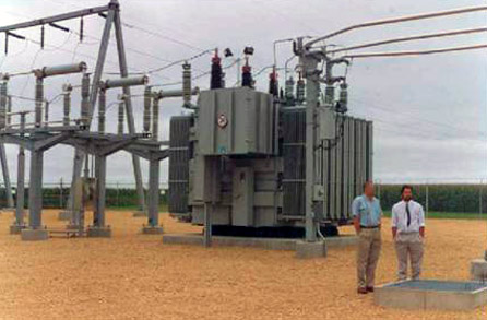

Трансформаторы
трансформатор после монтажа
Все трансформаторы должны допускать включение их в эксплуатацию без осмотра активной части при условии транспортирования и хранения трансформаторов в соответствии с требованиями ГОСТ 11677-75*.
Трансформаторы, доставляемые заказчиком на территорию подстанции, должны быть при транспортировке ориентированы относительно фундаментов в соответствии с рабочими чертежами. Скорость перемещения трансформатора в пределах подстанции на собственных катках не должна превышать 8 м/мин.
Вопрос о монтаже трансформаторов без ревизии активной части и подъема колокола должен решать представитель шефмонтажа предприятия-изготовителя, а в случае отсутствия договора на шефмонтаж - монтирующая организация на основании требовании нормативного документа, и данных следующих актов и протоколов:
осмотра трансформатора и демонтированных узлов после транспортирования трансформатора с предприятия-изготовителя к месту назначения;
выгрузки трансформатора;
перевозки трансформатора к месту монтажа;
хранения трансформатора до передачи в монтаж.
Вопрос о допустимости включения трансформатора без сушки должен решаться на основании комплексного рассмотрения условий и состояния трансформатора во время транспортировки, хранения, монтажа и с учетом результатов проверки и испытаний в соответствии с требованиями нормативного документ.
