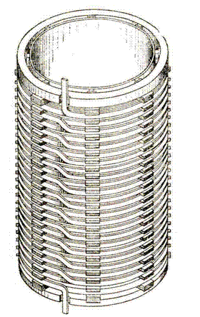

Обычно винтовая обмотка наматывается на бумажно-бакелитовом цилиндре на рейках, расположенных по образующим цилиндра.
Радиальные каналы между витками образуются межвитковыми прокладками из электроизоляционного картона, нанизываемыми на рейки.

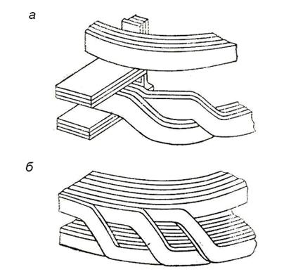

В параллельной винтовой обмотке параллельные провода наматываются на цилиндрические поверхности с разными диаметрами. Вследствие этого активные и реактивные сопротивления (в виду различной индукции поля рассеяния) параллельных проводов получаются неравными. Для выравнивания полных сопротивлений проводов во избежание неравномерного распределения тока в винтовой обмотке обязательно должна производиться транспозиция (перекладка) проводов (рис. 3).
Винтовая обмотка трансформатора
Рис. 2. Винтовая обмотка: а – из одного провода в витке;
б – из нескольких параллельных проводов в витке
Транспозиции проводов в винтовых обмотках
Рис. 3. Транспозиции проводов в винтовых обмотках: а – групповая; б – общая

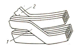

Простой непрерывной катушечной обмоткой называется обмотка, составленная из ряда расположенных в осевом направлении и соединенных последовательно катушек, намотанных из прямоугольного провода по плоской спирали, с радиальными охлаждающими каналами между всеми или частью катушек. Высота катушки равна высоте провода.
Непрерывная катушечная обмотка называется параллельной, если сечение каждого витка составлено двумя или более параллельными проводами и число витков в катушке более одного (рис. 5).
Обмотка называется непрерывной, если ее намотка ведется одним (двумя, тремя и более) проводом без перепайки концов последовательно соединенных катушек. Непрерывная  катушечная обмотка не имеет обрывов и паек провода.
Благодаря высокой механической прочности, легкости распределения витков обмотки по катушкам, удобству выполнения регулировочных ответвлений, сравнительной простоте намотки, отсутствию перепаек между катушками и простоте насадки на сердечник, непрерывная катушечная обмотка находит широкое применение в качестве обмотки ВН для трансформаторов с мощностью на один стержень от 50 до 20000 кВ*А и выше, при токах нагрузки от 10–15 А и выше. Этот тип обмотки находит применение также и в качестве обмоток НН при токах от 17–20 и до 300 А (рис. 6, 7).
Часть катушки непрерывной обмотки
Рис. 6. Часть катушки непрерывной обмотки с двумя параллельными проводами в витке
Переходы в катушках непрерывной обмотки
Рис. 7. Переходы в катушках непрерывной обмотки
