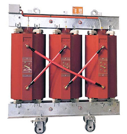

ООО «Специнжэлектро» представляет на российском рынке линейку сухих трансформаторов с литой изоляцией TTA-RES, выпускаемых итальянским заводом Elettromeccanica di Marnate по специальному проекту для России и Москвы, отличающуюся более жесткими требованиями по шумовым характеристикам, огнестойкости, потерям холостого хода и короткого замыкания.
Трансформаторы типа TTA-RES представляют собой трехфазный трансформатор сухого типа с изоляцией из эпоксидной смолы с наполнителем, залитой в вакууме.
Обмотка высокого напряжения: изоляция из смолы, залитой в вакууме. Процесс заливки полностью контролируется компьютером. Сама обмотка изготовлена из алюминиевой фольги для оптимизации тепловых характеристик. Наполнитель из инертных газов обеспечивает высокое качество изоляции.
Магнитный сердечник состоит из трех колонн, выполненных из магнитной стали с оптимальной зернистой структурой, возможно изготовление сердечника с нормальным и уменьшенным уровнем потерь.
Обмотка низкого напряжения изготовлена из алюминиевой фольги и изоляционных материалов, пропитанных в вакууме.
Эпоксидная литая изоляция имеет превосходную огнестойкость и способность к самозатуханию; более того, превосходные эксплуатационные показатели.
Контроль за рабочей температурой трансформатора осуществляется с помощью термодатчиков РТ и РТС, установленных в обмотке низкого напряжения.
Преимущества сухих трансформаторов типа TTA-RES:
- компактность;
- высокий уровень безопасности при монтаже и обслуживании;
- простота монтажа благодаря конструкции контактных площадок высокого и низкого напряжения;
- стойкость к коротким замыканиям;
- малые эксплуатационные расходы;
- специальный проект для России и Москвы.
