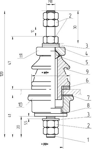

Ввод ВСТ- 0,5/100
Таблица 3
Тип ввода | Обозначение чертежа ввода | Масса, | Обозначение чертежа изолятора | ||
Поз.9 | Поз. 10 | Поз.11 | |||
ВСТ-0.5/100-1-УХЛ1 | ВБИЕ 686311.001 | 0,22 | ИПТ-0,5/100 01 | ИПТв-0,5/100 01 | ИПТШ-0.5/100 01 |
ВСТ-0.5/100-1-Т1 | ВБИЕ.686311.001-01 | ИПТ-0,5/100 01 эксп. | ИПТв-0,5/100 01 эксп. | ИПТШ-0,5/100 01 эксп. |
Поз. | Наименование |
1 | Стержень |
2 | Гойко М8 |
3 | Шайба 8 |
| Кольцо |
5 | Прокладка |
6 | Прокладка |
7 | Кольцо |
| Кольцо |
9 | Изолятор* |
10 | Изолятор* |
11 | Изолятор* |
* Изолятор выбирается по таблице 3

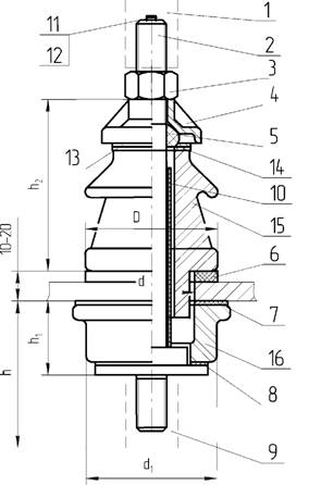

Ввод ВСТ - 1 кВ
Поз. | Обозначение |
1 | верхний контакт |
2 | Стержень |
3 | Гайка |
4 | Колпак |
5 | Прокладка |
6 | Кольцо |
7 | Кольцо |
8 | Прокладка |
9 | Нижний контакт |
10 | Трубка ( для вводов на ток 400 и 1600А) |
11 | Пробка (для вводов на ток 2500А) |
12 | Прокладка (для вводов на ток 2500А) |
13 | Кольцо (для особой на токи 1600, 2000А) |
14 | Прокладка (для вводов на токи 1600, 2000А) |
15 | Изолятор* |
16 | Изолятор* |
Изолятор выбирается по таблице 4

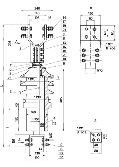

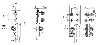

Вводы 1кВ
верхние контакты вводов на 400 и 630А
Ir, А | L,mm | d, мм | Lax mm |
400 | 70 | М16 | 16 |
630 | 80 | М20 |
верхние контакты вводов на 1000А
верхние контакты вводов на 1600 и 2000А
Ir, А | 1600 | 2000 |
L, мм | 200 | 222 |
в, мм | 88 | 100 |
S, мм | 18 | 20 |
d, мм | мзз | М42 |
1 мм | 20 | 20 |
верхние контакты вводов на 2500А
Нижние контакты вводов на токи 400 и 630А
Ir, А | 400 | 630 |
L, мм | 30 | |
d, мм | М16 | М20 |
1 мм | 11 | 9 |
Нижние контакты вводов но токи 1000, 1600, 2000 и 2500А
1г,А | в,мм | q,mm | S.mm | Imax, |
1000 | 60 | 30 | 7 | 12 |
1600 | 10 | 20 | ||
2000 | 80 | 40 | 16 | 14 |
2500 | 23 |

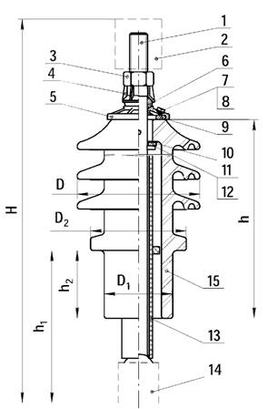

Вводы 10, 20 и 35 кВ на ток 250, 400 и 630А
1 | Стержень* |
2 | Гайка |
3 | Гайка |
4 | Колпак |
5 | Колпак (для вводов 35кв) |
6 | Прокладка |
7 | Пробка (для вводов 35кв) |
8 | Прокладка (для вводов 35кв) |
9 | Прокладка (для вводов 35кв) |
10 | Шайба изолирующая |
11 | Изолятор** |
* Стержень выбирается по таблице 6 и выписываетя в ордере заводского заказа на единицу заказа.
* * Изолятор выбирается по таблице 6

Ввода 10, 20 и 35кв на ток 1000, 1600, 2000 u 2500А
1 | Стержень |
2 | верхний контакт |
3 | Гайка |
4 | Колпак |
5 | Колпак |
6 | Прокладка |
7 | Пробка |
8 | Прокладка |
9 | Прокладка |
10 | Кольцо |
11 | Шайба |
12 | Штифт |
13 | Трубка |
14 | Нижний контакт |
15 | Изолятор* |
Изолятор выбирается по таблице 8
Таблица 7
Тип ввода | Ur, кВ | lr, А | Обозначение |
| Размеры в | мм | Масса, | Обозначение | |||
чертежа ввода | н | h | hi | h2 | D | D1 |
| кг | чертежа установки ввода а | |||
ВСТА-10/1000-1-УХЛ1 |
| ВБИЕ.686311. 064 | 640 | 285 |
| 10,4 | ВБИЕ.687452.007 |
ВСТБ-10/1000-1-УХЛ1 |
| 1000 | ВБИЕ.686311. 064-01 | 690 | 335 | 185 | 90 | 155 | 104 | 156 | 10,9 | ВБИЕ.687452.007-02 |
ВСТБ-10/1000-1-Т1 |
| ВБИЕ.686311. 064-02 |
| ВБИЕ.687452.007-04 | |||
ВСТА-10/1600-1-УХЛ1 |
| ВБИЕ.686311. 065 | 700 | 285 |
| 185 |
| 16,2 | ВБИЕ.687452.008 |
ВСТБ-10/1600-1-УХЛ1 |
| 1600 | ВБИЕ.686311. 065-01 | 750 | 335 | 200 |
| 186 |
| 18,2 | ВБИЕ.687452.008-02 |
ВСТБ-10/1600-1-Т1 | 10 |
| ВБИЕ.686311. 065-02 |
| ВБИЕ.687452.008-04 | |||
ВСТА-10/2000-1УХЛ1 |
| ВБИЕ.686311. 067 | 790 | 285 |
| 185 |
| 24,8 | ВБИЕ.687452.009 | |
ВСТБ-10/2000-1-УХЛ1 |
| 2000 | ВБИЕ.686311. 067-01 | 840 | 335 | 240 | 90 | 186 | 126 | 176 | 29,2 | ВБИЕ.687452.009-02 |
ВСТБ-10/2000-1-Т1 |
| ВБИЕ.686311. 067-02 |
| ВБИЕ.687452.009-04 | |||
ВСТА-10/2500-1-УХЛ1 |
| ВБИЕ.686311. 066 | 785 | 285 |
| 185 |
| 27,0 | ВБИЕ.687452.010 |
ВСТБ-10/2500-1-УХЛ1 |
| 2500 | ВБИЕ.686311. 066-01 | 835 | 335 | 230 |
| 186 |
| 28,4 | ВБИЕ.687452.010-02 |
ВСТБ-10/2500-1-Т1 |
| ВБИЕ.686311. 066-02 |
| ВБИЕ.687452.010-04 | |||
ВСТА-20/1000-1-УХЛ1 |
| 1000 | ВБИЕ.686311. 068 | 830 | 415 | 275 |
| 175 | 104 | 156 | 14,7 | ВБИЕ.687452.007-06 |
ВСТА-20/1600-1-УХЛ1 |
| ВБИЕ.686311. 069 |
| 280 |
| 200 |
| 20,1 | ВБИЕ.687452.008-06 | |
ВСТБ-20/1600-1-УХЛ1 |
| 1600 | ВБИЕ.686311. 069-02 | 875 | 430 | 265 |
| 226 |
| 22,6 | ВБИЕ.687452.008-10 |
ВСТБ-20/1600-1-Т1 |
| ВБИЕ.686311. 069-03 |
| ВБИЕ.687452.008-12 | ||||
ВСТА-20/2000-1-УХЛ1 | 20 |
| ВБИЕ.686311. 070 |
| 415 | 320 | 125 | 200 |
| 26,1 | ВБИЕ.687452.009-06 |
ВСТБ-20/2000-1-УХЛ1 | 2000 | ВБИЕ.686311. 070-02 | 945 | 430 | 305 | 226 | 126 | 176 | 28,6 | ВБИЕ.687452.009-10 | ||
ВСТБ-20/2000-1-Т1 |
| ВБИЕ.686311. 070-03 |
| ВБИЕ.687452.009-12 | ||||
ВСТА-20/2500-1-УХЛ1 |
| ВБИЕ.686311. 071 |
| 415 | 320 |
| 200 |
| 28,0 | ВБИЕ.687452.010-06 |
ВСТБ-20/2500-1-УХЛ1 |
| 2500 | ВБИЕ.686311. 071-02 | 975 | 430 | 305 |
| 226 |
| 30,7 | ВБИЕ.687452.010-10 |
ВСТБ-20/2500-1-Т1 |
| ВБИЕ.686311. 071-03 |
| ВБИЕ.687452.010-12 | ||||
ВСТА-35/1000-1-УХЛ1 |
| ВБИЕ.686311. 072 | 890 | 480 |
| 20,9 | ВБИЕ.687452.007-18 |
ВСТБ-35/1000-1-УХЛ1 |
| 1000 | ВБИЕ.686311. 072-03 | 1020 | 610 | 270 |
| 225 | 104 | 156 | 24,5 | ВБИЕ.687452.007-24 |
ВСТБ-35/1000-1-Т1 |
| ВБИЕ.686311. 072-04 |
| ВБИЕ.687452.007-26 | |||
ВСТА-35/1600-1-УХЛ1 |
| ВБИЕ.686311. 073 | 955 | 480 |
| 30,0 | ВБИЕ 687452 008-18 |
ВСТБ-35/1600-1-УХЛ1 |
| 1600 | ВБИЕ.686311. 073-02 | 1085 | 610 | 300 |
| 38,0 | ВБИЕ.687452.008-22 |
ВСТБ-35/1600-1-Т1 | 35 |
| ВБИЕ.686311. 073-03 |
| 125 |
| ВБИЕ. 687452.008-24 | |||
ВСТА-35/2000-1-УХЛ1 |
| ВБИЕ.686311. 074 | 1035 | 480 |
| 34,9 | ВБИЕ.687452.009-18 | ||
ВСТБ-35/2000-1-УХЛ1 |
| 2000 | ВБИЕ.686311. 074-02 | 1165 | 610 |
| 250 | 126 | 176 | 43,5 | ВБИЕ.687452.009-22 |
ВСТБ-35/2000-1-Т1 |
| ВБИЕ.686311. 074-03 | 350 |
| ВБИЕ. 687452.009-24 | |||
ВСТА-35/2500-1-УХЛ1 |
| ВБИЕ.686311. 075 | 1065 | 480 |
| 37,7 | ВБИЕ.687452.010-18 | |
ВСТБ-35/2500-1-УХЛ1 |
| 2500 | ВБИЕ.686311. 075-02 | 1190 | 610 |
| 44,2 | ВБИЕ.687452.010-22 |
ВСТБ-35/2500-1-Т1 |
| ВБИЕ.686311. 075-03 |
| ВБИЕ.687452.010-24 |

Вводы 10, 20 и 35 кВ на ток 1000, 1600, 2000 u 2500А
1г, А | 1600 | 2000 |
L, мм | 200 | 222 |
в, мм | 85 | 100 |
S, мм | 18 | 20 |
d, мм | мзз | М42 |
Lx.mm | 20 | 20 |
Нижние контакты вводов на токи 1000, 1600, 2000 и 2500А
lr, А | в.мм | а, мм | S, мм | 1тах, мм |
1600 | 10 | 20 | ||
2500 | 23 |
Вводы 20 кВ на ток 4000А
1 | Зажим контактный |
2 | Стержень |
3 | Пробка |
| Полукольцо |
5 | Колпак |
6 | Колпак |
7 | Кольцо |
8 | Прокладка |
9 | Прокладка |
10 | Прокладка |
11 | Гайка |
12 | Болт М12х45 |
13 | Болт М12х70 |
14 | Болт М16х70 |
15 | винтМ4х25 |
16 | Гайка М12 |
17 | Гайка М16 |
18 | Гайка М12 |
19 | Гайка М16 |
20 | Шайба С12 |
21 | Шайба С16 |
22 | Шайба С12 |
23 | Изолятор* |
*Изолятор выбирается по таблице 9
Таблица 9
Тип ввода | Ur, кВ | lr, А | Обозначение чертежа ввода | L, мм | 1, мм | Масса, | Обозначение чертежа изолятора | Обозначение чертежа установки ввода |
ВСТА-20/4000-1-УХЛ1 | 20 | 4000 | ВБИЕ.686311.042 | 985 | 305 | 52,7 | ИПТ-20/5000 А01 | ВБИЕ.687442.016 |
ВСТА-20Д000-1-Т1 | ВБИЕ.686311.043 | ИПТ-20/5000А01эксп. | ВБИЕ.687442.016-06 |

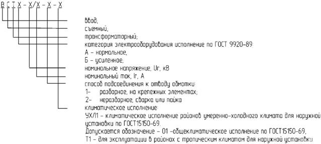

Расшифровка условного обозначения типов вводов
