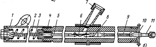

Автогазовый выключатель УПС-35У1: а - общий вид: 1 - сварная рама; 2 - опорный изолятор; 3 - металлическая труба; 4 - винипластовая генерирующая трубка; 5 - корпус с патрубком поперечного дутья; 6 - контактный нож; 7 - изолятор-толкатель;
б - патрон УПС-35У1 исполнения «патрон — плавкая вставка»: 1 — металлическая труба; 2 - втягивающая пружина; 3 - гибкий трос: 4 - газогенерирующая трубка; 5 - стержень; 6 - плавкая вставка; 7 - дутьевой патрубок: 8 - контактная система; 9 - гибкая токоведущая часть;
10 - стопорный винт; 11 - стреловидный оконцеватель.
Автогазовый выключательб)
