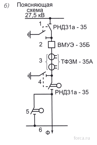

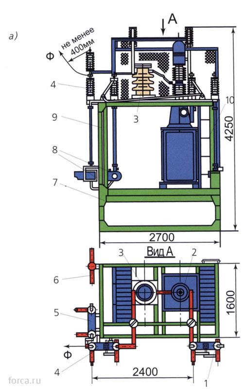

Блок фидера контактной сети 27,5 кВ с масляным выключателем
Блок фидера контактной сети 27,5 кВ с масляным выключателем - поясняющая схема
а  -  конструкция; б  -  схема блока;
1  -  разъединитель шинный;
2  -  выключатель ВМУЭ - 35Б;
3  -  трансформатор тока ТФЗМ - 35;
4  -  разъединитель линейный;
5  -  разъединитель обходной;
6  -  запасная шина;
7  -  подставка блока;
8  -  моторные приводы разъединителей;
9  -  сварной каркас блока;
10  -  лестница
