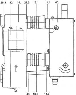

На рис. 1 представлена конструкция вакуумного силового выключателя 3AH (Siemens). Вакуумный выключатель состоит из блока привода (60.), 3 полюсов (19.) с вакуумными коммутационными камерами (30.) и коммутационных штанг (48.), приводящих в движение контакты.

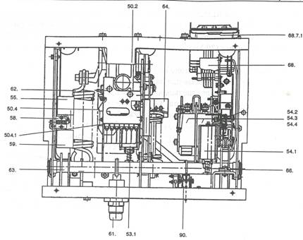

В блоке привода (60.) расположены все электрические и механические функциональные блоки, необходимые для включения и отключения выключателя. На рис. 1.2. представлено расположение отдельных блоков в приводе.

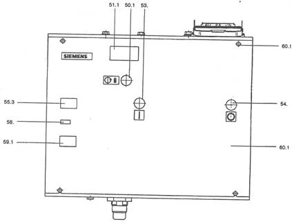

Блок привода оснащён съёмной крышкой (60.1) (см. рис. 1.3). Для элементов управления и индикаторов в крышке (60.1) предусмотрены отверстия.
Силовой выключатель включается посредством кнопочного выключателя (53.). Электродвигатель (50.4) обеспечивает взведение включающей пружины (62.). При отсутствии оперативного напряжения включающую пружину можно взвести вручную посредством рукоятки (50.). Для этих целей в крышке предусмотрено отверстие для рукоятки (50.1), за которым находится муфта (50.5) натяжного механизма (50.2). Состояние пружины отражается на индикаторе (55.). На индикаторе (59.) отражается коммутационное положение выключателя (ВКЛ-ОТКЛ). Счётчик коммутационных циклов (58.) показывает количество выполненных коммутаций. Типовая табличка (51.) установлена на корпусе блока привода.
Вакуумный силовой выключатель 3AH
Рис. 1. Вакуумный силовой выключатель 3AH
Открытый корпус привода
Рис. 1.2. Открытый корпус привода
Указатели и элементы обслуживания выключателя
Рис. 1.3 Указатели и элементы обслуживания

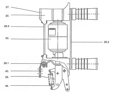

Полюс выключателя 3AH
Рис. 1.4. Полюс выключателя 3AH

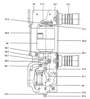

Рис. 1.5. Полюс выключателя 3AH
Передача перемещающих усилий от привода к полюсам выключателя осуществляется через изоляционные штанги выключателя (48). Полюс выключателя в зависимости от номинального рабочего тока и номинального отключаемого тока короткого замыкания может иметь два типа исполнения (см. рис.1.4 и 1.5).
