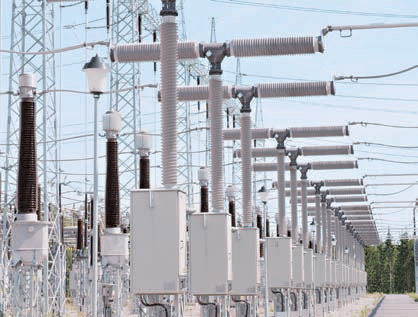

элегазовые выключатели на подстанции
В элегазовых выключателях, SF6 используется как дугогасительная среда. Гексафторид серы это газ, который не проводит электричество и имеет хорошую способность поглощать свободные электроны. Контакты размыкаются в потоке газа под большим давлением. Между ними возникает дуга. Проводящие свободные электроны дуги быстро улавливаются газом, чтобы сформировать относительно неподвижные отрицательные ионы. Эта потеря проводящих электронов быстро увеличивает диэлектрическую прочность, до значений достаточных для того, чтобы дуга погасла. элегазовые выключатели очень эффективны для использования в цепях высокого напряжения и высокой мощности.

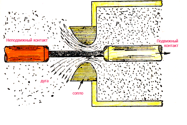

части SF6 выключателя
Конструкция: На рис. показаны части обычного SF6 выключателя. Он состоит из неподвижного и подвижного контактов помещенных в дугогасительную камеру. Она наполнена гексафторидом серы. Эта камеры соединена с газгольдером (приёмник и распределитель газа). Когда контакты выключателя открываются, гексафторид серы из газгольдера через клапанный механизм под большим давлением поступает в дугогасительную камеру. Неподвижный контакт представляет собой полую цилиндрическую трубку, на конце которой сделан контакт с дугогасительным устройством. Подвижный контакт так же является полой цилиндрической трубкой с прямоугольными прорезями по бокам. Через эти прорези подается гексафторид серы, который протекает через дугу. Концы подвижного и неподвижного контактов и дугогасительного устройства покрыты медно-вольфрамовым покрытием, оно устойчиво к частому образованию и разрыву дуги. Так как гексафторид серы дорогой, он не выбрасывается в атмосферу, а забирается из камеры и восстанавливается специальной вспомогательной системой. Этот процесс происходит после каждого выключения.
работа элегазового выключателя
Работа: Во включенном положении контакты находятся в атмосфере элегаза под давлением около 2.8 кг/см2. Когда происходит смена положения с включенного на выключенное, подвижный контакт выходит из соединения с неподвижным и между ними образуется дуга. Движение подвижного контакта синхронизировано с открытием клапана, который впускает гексафторид серы из газгольдера в дугогасительную камеру под давлением 14 кг/см2. Поток газа под большим давлением быстро поглощает свободные электроны дуги и создает негативные ионы, которые не являются эффективными в качестве носителей заряда. В результате, среда между контактами быстро увеличивает диэлектрическую прочность, что есть причиной гашения дуги. После того как операция выключения закончена, клапан закрывается. Закрытие происходит под действием набора пружин.

Область применения: из-за определенных сложностей в изготовлении вакуумных выключателей на напряжения 110 кВ и выше, элегазовые выключатели более популярны на эти напряжения, хотя немало моделей элегазовых выключателей на 10 (6) и 35 кВ их доля на эти классы напряжения меньше.
