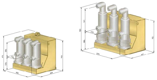

Полюсной шаг | мм | 150 | 150 | 210 |
Расстояние между верхним и нижним контактным зажимом | мм | 205 | 205 | 310 |
Высота | мм | 475 | 475 | 631 |
Толщина | мм | 424 | 424 | 424 |
Длина | мм | 450 | 450 | 570 |
Масса | кг | 90 | 90 | 100 |
