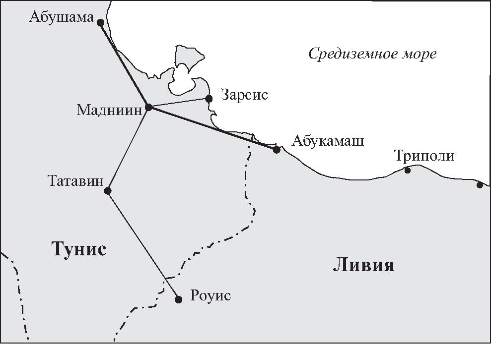

ВЛ 220 кВ Ливия — Тунис
ВЛ 220 кВ Ливия — Тунис:
--------  двухцепная ВЛ;--------- одноцепная

На первом этапе формирования объединенной энергосистемы стран Северной Африки наиболее уязвимое звено - отсутствие электрических связей между Ливией и Тунисом. В этих условиях с привлечением индийских строительных фирм GECOL начала сооружение двух ВЛ 220 кВ для связи с энергосистемой Туниса.
Первая ВЛ 220 кВ является двухцепной, трасса ВЛ проходит вблизи побережья Средиземного моря, сечение проводов фазы ВЛ - 412 мм2. ВЛ (см. рисунок) соединяет ПС Абукамаш (Ливия) с ПС Мадниин и ПС Абушама (Тунис). Протяженность ВЛ 380 км, в том числе 26 км проходит по территории Ливии.
Трасса второй ВЛ 220 кВ проходит южнее первой и частично по территории Сахары.
ВЛ соединяет ПС Роуис (Ливия) и Татавин (Тунис). Общая длина ВЛ 298 км, из них 37 км проходят по территории Ливии, сечение проводов ВЛ 412 мм2. Основное оборудование на ПС было поставлено АВВ. Работы и поставка аппаратуры, обеспечивающей параллельную работу энергосистем двух стран, велись фирмой Siemens.
Общая стоимость работ по этим двум проектам составила 57 млн. дол. США.
