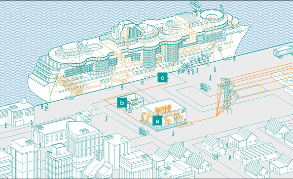

Давайте рассмотрим пример подачи электроэнергии с берега на судно рис. 1: Экологические характеристики электричества, вырабатываемого электростанциями на берегу в сравнении с дизельными двигателями судна, работающего на котельном топливе, являются одним из основных преимуществ данной технологии. С помощью производимой на берегу электроэнергии, регулирующие органы могут находить ответы на конкретные местные проблемы (загрязнение) посредством конкретного решения, подходящего именно для данного места (подача электричества с берега). Для морских портов возможность подачи энергии на суда, находящиеся в гавани, позволяет организовать более эффективную и энергоёмкую подачу электрического питания. Кроме того, инвестиции в инфраструктуру остаются стабильными в течение десятилетий при наличии долговременных прибылей. Для проживающих в районе порта людей появляется дополнительное преимущество: снижение шума и вибрации вблизи гавани, а в связи с унификацией подачи электроэнергии с берега на судно, инвестиции в технологии становятся более обоснованными.
1 Общий вид снабжения судна электроэнергией с берега
1a Трансформатор и распределительное устройство 1b Преобразователь 1с Соединитель

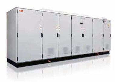

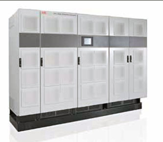

2 Комплект статического преобразователя частот АББ для подачи электроэнергии с берега на судно в диапазоне от 120 кВА до сотен МВА (PCS6000).
а Статический преобразователь частот АББ PCS100 b Статический преобразователь частот АББ PCS6000

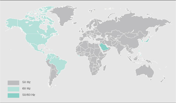

Статический преобразователь частот необходим для большинства береговых точек подсоединения к электросети рис. 2. Большинство судов работает на частоте 60 Гц, тогда как частота местных сетей во многих странах мира составляет 50 Гц рис. 3. В результате, большинство береговых точек подсоединения к электросети требуют преобразования частоты. Статические преобразователи частот обеспечивают экономичное решение подсоединения любого судна к любой сети независимо от требуемой частоты. В зависимости от расположения портовых сооружений, централизованное решение с одним преобразователем может обслуживать множество судов и причалов. Благодаря малой занимаемой площади, преобразователи подходят к зданию или помещению любой подстанции наряду с компактным распределительным устройством и трансформаторами. Кроме того, преобразователи частоты улучшают общее качество электроэнергии портовой электросети с помощью повышения коэффициента мощности и стабилизации напряжения и частоты. В зависимости от проектных требований, применяются низковольтные преобразователи PCS100 или средневольтные PCS6000 рис. 2. Наконец, портовая инфраструктура для подачи электроэнергии с берега на судно должна включать систему автоматизации и связи, которая позволяет обслуживающему персоналу координировать подсоединение кабелей и синхронизировать электрическую нагрузку судна с подачей питания с берега. Это стало возможным с помощью двух выносных терминалов (RTU), одно из которых находится на борту судна, а второе - на берегу, оснащённые Ethernet-связью через оптоволоконный кабель.

3 Частоты, применяемые в разных странах. Эта разница требует наличия преобразователей частоты для подачи электроэнергии с берега на судно.

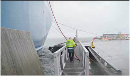

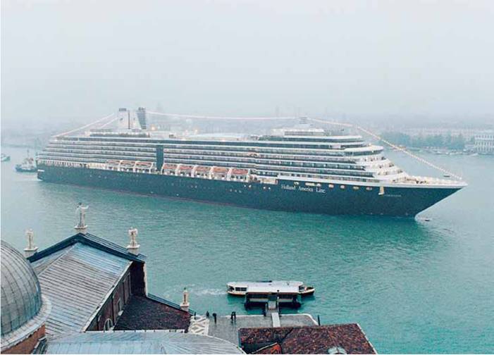

Вначале, вырабатываемая на суше электроэнергия, должна подаваться на борт через кабели рис. 4, 5. В некоторых случаях, в частности для контейнеровозов и трейлерных судов для перевозки автомобилей, кабель устанавливается на судне и спускается через бобину или барабан к причалу, где его подсоединяют к сети. На круизных судах кабель всегда находится на берегу с небольшим встроенным гидравлическим рукавом для направления. Когда система управления кабельной системой расположена на берегу, электрическое подсоединение на корабле осуществляется с помощью панели соединительной арматуры для приёма энергии с берега рис. 6. В большинстве случаев такая панель должна располагаться вблизи корпуса судна и в пределах удобной досягаемости для тяжёлых кабелей на берегу.
Береговая соединительная панель содержит автоматический выключатель, релейную защиту, физическое электрическое подсоединение (штепсель и кабель заземления) и интерфейс управления с интегрированной судовой системой автоматизации или системой управления энергией. Эти системы позволяют синхронизировать поступающую электроэнергию с дизельными вспомогательными двигателями судна до передачи нагрузки. Береговая соединительная панель АББ состоит из двух электрошкафов, габариты которых варьируются в зависимости от номинальной мощности. Данное оборудование среднего напряжения должно устанавливаться в специально выделенном помещении.
4 Соединительные кабели на теплоходе Oosterdam класса Vista, принадлежащего компании Holland America Line.

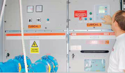

5 Подача электроэнергии с берега на судно с помощью оборудования АББ в Гётеборге (Швеция)
