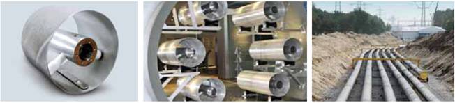

В основе систем GIL компании «Сименс» лежит технология газоизолированных трубопроводов, применяющаяся уже на протяжении нескольких десятилетий. GIL состоит из центрального алюминиевого проводника с поперечным сечением до 5300 мм2. Проводник размещается на изоляторах из литьевой смолы в центре внешней оболочки из прочной алюминиевой трубы, являющейся надежным корпусом системы, как с механической, так и с электротехнической точки зрения. С целью соответствия современным экологическим и техническим требованиям, GIL заполняется изолирующей газовой смесью, состоящей по большей части из азота с небольшой долей элегаза.
Для увеличения срока эксплуатации GIL имеет продольную ловушку для частиц, установленную вдоль всего горизонтального отсека линии. Автоматизированный процесс кольцевой сварки в сочетании с ультразвуковым контролем обеспечивает полную газонепроницаемость алюминиевых труб.

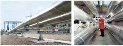

Благодаря их уникальным характеристикам, системы GIL хорошо зарекомендовали себя во всём мире для решения сложных задач передачи электроэнергии по непростым маршрутам. Установки GIL были реализованы во всех мыслимых вариантах исполнения: с вертикальным исполнением длиной 200 м, преодолевающими крутые откосы, проложенными в обход зданий как над, так и под землей, а также плавно следующими извилистым маршрутам без установки угловых элементов.
Туннельная прокладка GIL
Надземная прокладка
Надземная прокладка GIL - беспроблемный способ эксплуатации даже в экстремальных природных и климатических условиях. GIL не подвержена влиянию высокой температуры воздуха, активному воздействию солнечных лучей или атмосферному загрязнению (такому как пыль, песок или высокая влажность). Использование антикоррозионной защиты не всегда является необходимостью. При помощи данного способа прокладки достигается наиболее высокая пропускная способность при передаче электроэнергии.
Туннели, состоящие из предварительно изготовленных элементов - ещё один простой и быстрый метод прокладки системы GIL. Элементы туннеля собираются в траншее, для засыпки используется ранее выкопанный грунт, что предотвращает долгосрочное нарушение внешнего вида ландшафта. Сразу по завершении туннельных работ, производится прокладка системы GIL. При таком методе установки почва на поверхности, под которой проложена система, может быть полностью возвращена под нужды землепользования. Воздействие GIL на этот участок ограничивается выделением небольшого количества тепла, поступающего в почву. Обеспечивается легкость доступа к установке для осуществления осмотра, а также высокая пропускная способность.
Вертикальная прокладка
Газоизолированные трубопроводы могут без труда быть установлены под любым углом, и даже в вертикальном положении. Это делает их идеальным решением в особенности для гидроэлектростанций, где большие объемы электроэнергии необходимо передать от подземного трансформатора к распределительному устройству и воздушной ЛЭП на поверхности. Так как системы GIL не подвержены риску возгорания, они могут быть установлены в легко доступном туннеле или шахте, которые одновременно могут быть использованы для вентиляции.
Подземная прокладка
У компании «Сименс» также имеются решения для непосредственной прокладки GIL в грунте. Подобные системы покрыты сплошным слоем полиэтилена с целью обеспечения сохранности антикоррозионного алюминиевого сплава корпуса, что позволяет надежно защитить проложенную в грунте систему на протяжении более 40-ка лет.

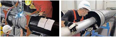

При монтаже в первую очередь необходимо обеспечить герметичность соединения компонентов. Для этого компания «Сименс» применяет процесс автоматической сварки с компьютерным управлением. Сварочный робот обеспечивает наивысший уровень точности сварочных швов. Каждый шов подвергается 100-процентной ультразвуковой проверке, что гарантирует идеальную газоплотность и механическую прочность, а значит, нет необходимости в дополнении изолирующего газа на протяжении всего более чем 50-летнего срока эксплуатации.
