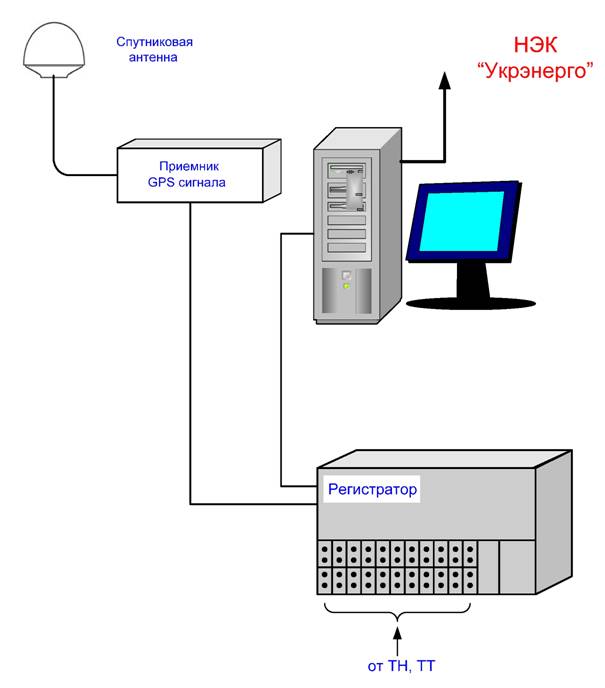

Структура построения регистратора „Регина-Ч” показана на рис.2.

Состав ЭИРП “Регина-Ч”
Рис.2: Состав ЭИРП “Регина-Ч”
