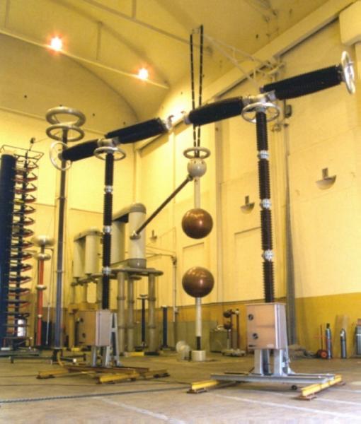

Испытания при высокой мощности
испытания выключателей
Отключающая способность токов короткого замыкания в высоковольтных элегазовых выключателях такова, что она не может быть произведена единственным источником, способным вырабатывать достаточную мощность.  В специальной схеме используется генератор, который обеспечивает ток короткого замыкания для прерывания основного тока, а затем  подводится восстанавливающееся  напряжение от источника через вводы элегазового выключателя. Испытания обычно проводятся при однофазном токе, но иногда может быть использовано и три фазы.
