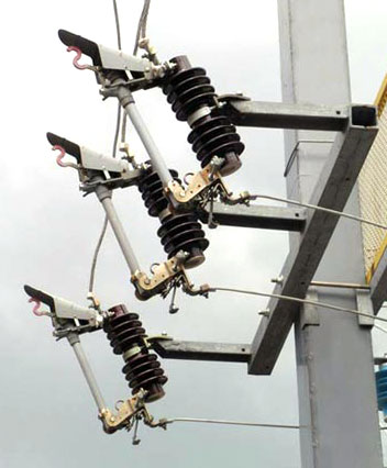

Предохранитель-разъединитель выхлопной серии ПРВТ напряжением 10 кВ (показан на фото 1) наружного исполнения предназначен для защиты от токов короткого замыкания, а также предельных токов перегрузки промышленной частоты 50 Гц, распределительных устройств и силовых трансформаторов. Также таким типом разъединителя можно производить коммутации участков сети, у которых отключена нагрузка, но имеются большие значения индуктивных и емкостных токов, а также коммутации сети без напряжения.
предохранитель-разъединитель ПРВТ
Фото 1. Внешний вид предохранителя-разъединителя выхлопного серии ПРВТ напряжением 10 кВ

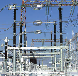

Разъединители типов РГ, РГН, РГНП, РГП производятся на напряжение 110 кВ. Предназначением такого типа разъединителя является операции отключения и включения токов «холостого хода» трансформаторов, емкостных токов воздушных и кабельных линий, коммутирование обесточенных участков электрической цепи, как под напряжением, так и без него. Также конструкцией этого типа разъединителя предусматривается установка стационарных заземляющих ножей, с помощью которых можно заземлить отключенный участок сети, также в комплект разъединителя входит привод ручной типа ПРГ-6УХЛ1 или двигательный типа ПД-14 для установки в разных климатических районах. Внешний вид разъединителя представлен на фото 2.
Фото 2. Внешний вид разъединителя типа РГ напряжением 110 кВ

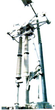

Такого типа разъединитель изготавливается и на другие классы напряжения (110 кВ, 150 кВ и 220 кВ) с номинальными токами 1000, 2000, 3150 А, при этом изоляция, между контактной частью и опорной, либо фарфоровая, либо полимерная (фото 3). Для управления разъединитель комплектуется приводом современной разработки типа ПРГ-6УХЛ1 на базе применения герконов или микропереключателей.
Разъединители серии РГ (РГН, РГНП, РГП) напряжением от 110 до 220 кВ обладают следующими усовершенствованиями:
- контактная система медная, но поверхность ее покрыта оловом, в то же время место контакта ножей с губками разъединителя покрыто серебром;
- металлическая часть, то есть рама разъединителя защищена от коррозии, посредством оцинкования металла (нанесение горячего и термодиффузионного цинка);
- у колонок изоляторов повышен уровень устойчивости к ветровым нагрузкам и стяжению присоединенных проводов;
- разъединитель сохраняет надежность работы при толщине гололеда 20 мм;
- разъединитель, в течение всего срока эксплуатации, который составляет не менее 30 лет, не требует технического обслуживания и, как следствие, необходимость проводить смазку валов, шарниров тяг и вращающихся частей отпадает.

Фото 3. Изоляционная и контактная части разъединителя типа РГ напряжением 220 кВ
