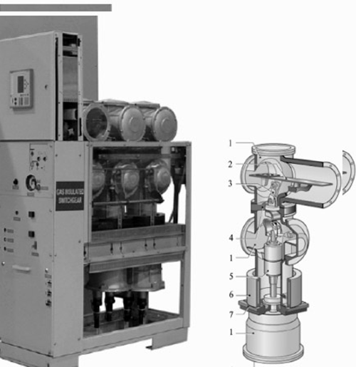

            КРУЭ очень отличаются от  традиционного распределительного оборудования в металлических корпусах для среднего напряжения, широко применяемого в энергетике.  Вид одного полюса типичного КРУЭ показан на Рисунке 1.
выключатель в КРУЭ
Рисунок 1. Типичный выключатель  в КРУЭ - комплектном распределительном устройстве с элегазовой изоляцией
1. Алюминиевый корпус
2. Основные токопроводящие шины со скользящей поддержкой
3. Трехпозиционный переключатель
4. Газонепроницаемые выводы
5. Вакуумный прерыватель
6. Тороидальный трансформатор тока
7. Емкостной трансформатор напряжения
8. Защитная (безопасная для касания) разделка кабеля (не показана)
            Как и в распределительном оборудовании с воздушной изоляцией в металлическом корпусе, для прерывания тока используется вакуумный выключатель.
КРУЭ для среднего напряжения отличаются от КРУЭ для высокого напряжения, и это отличие заключается в том, что элегаз используется для изоляции, а не для прерывания.
Традиционные распределительные устройства в металлических корпусах используют комбинацию воздуха и твердых изоляционных материалов, но КРУЭ используют неизолированные проводники шины на изолированных креплениях, погруженные в изолирующий газ.
