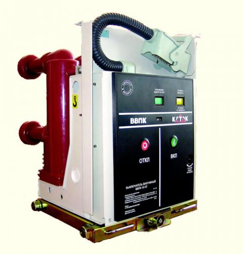

Вакуумный трехфазный выключатель ВВПК-В-10-31,5/2000, в выкатном исполнении, предназначен для коммутации электрических цепей в сетях трехфазного переменного тока частотой 50 Гц при нормальных и аварийных режимах работы на напряжение 6-10 кВ. Выключатель можно использовать в распределительных устройствах промышленных и сетевых предприятий. ВВПК-В-10-31,5/2000 предназначен для монтажа в камеры КСО и комплектные распредустройства (КРУ) - выключатель с аналогичными характеристиками в стационарном исполнении будет иметь обозначение ВВПК-С-10-31,5/2000. Конфигурация контактов обеспечивает осевое магнитное поле, что улучшает условия для гашения дуги.
