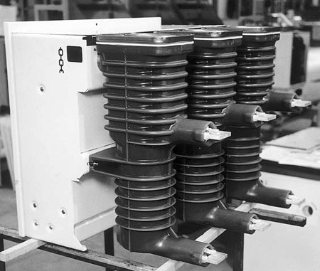

FPX122016 – элегазовый выключатель
Производитель: AREVA
Номинальное напряжение, кВ: 12
Номинальный ток, А: 1600
Номинальный ток отключения, кА: 20
Циклов ВО, при токе КЗ: 30
Ток термической стойкости, кА (с): 20 (3)
Элегазовый силовой выключатель ORTHOFLUOR FPX122016 на номинальное напряжение 12 кВ (пригоден для эксплуатации в наших сетях напряжением 6 кВ), установка внутренняя. Широкий диапазон номинальных токов и токов отключения позволяет использовать эти выключатели на самых различных присоединениях. Выключатели элегазовые ORTHOFLUOR FPX имеют сертификат соответствия требованиям стандарта ISO 9001. Отличаются простотой обслуживания.
