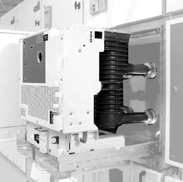

Производитель: AREVA
Номинальное напряжение, кВ: 24
Номинальный ток, А: 1600
Циклов ВО, при токе КЗ: 20
Масса, кг: 150
ORTHOFLUOR FPX243116 - элегазовый высоковольтный выключатель пригоден для установки в закрытые распределительные устройства, коммутации трехфазного тока промышленной частоты. Выключатель выпускается как в стационарном, так и в выкатном исполнении. Давление элегаза в выключателе - 3,5 бар. Выдерживаемое импульсное напряжение 125 кВ, в течение минуты - 50 кВ. Счетчик коммутаций.
