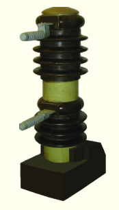

ВВСВ-27,5-25/630 – вакуумный выключатель
Производитель: КЭМЗ
Номинальное напряжение, кВ: 27,5
Наибольшее рабочее напряжение, кВ: 29
Номинальный ток, А: 630
Номинальный ток отключения, кА: 25
Циклов ВО, при номинальном токе: 20000
Электродинамическая стойкость (кА): 63
Ток термической стойкости, кА (с): 25 (3)
Собственное время отключения, мс: 40
Собственное время включения, мс: 70
Масса, кг: 200
Рабочий диапазон эксплуатационных температур +40 - -60 °С
Габариты: 500х500х1500 мм
Выключатель высоковольтный вакуумный ВВСВ-27,5-25/630 предназначен для эксплуатации на  подстанциях электрических сетей железных дорог. Выключатели серии ВВСВ - 27,5 имеют климатическое исполнение УХЛ, категория размещения - 2.
