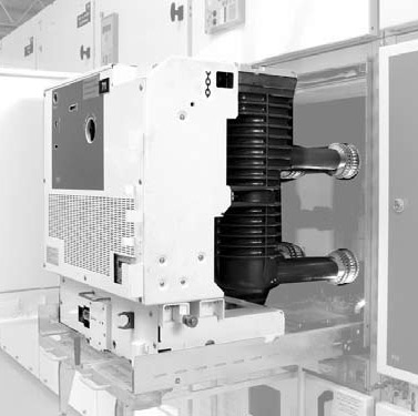

FPX24 AREVA – элегазовый выключатель
Производитель: AREVA
Номинальное напряжение, кВ: 24
Номинальный ток, А: 630
Циклов ВО, при токе КЗ: 20
Масса, кг: 150
ORTHOFLUOR FPX243106 - элегазовый(SF6) выключатель пригоден для установки в закрытые распределительные устройства, отключения-включения трехфазного тока промышленной частоты. Выключатель выпускается как в стационарном исполнении, так и на выкатных тележках. Давление элегаза 3,5 бар. Выдерживаемое импульсное напряжение 125 кВ, в течение минуты - 50 кВ. Эксплуатационная безопасность.
