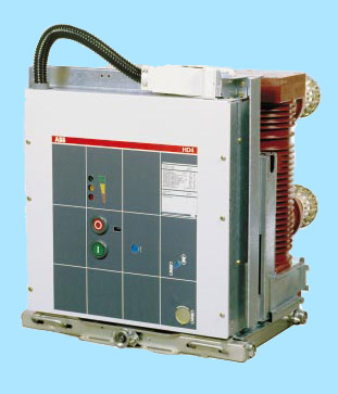

HD4/GT 12.12.40 – элегазовый выключатель
Производитель: ABB
Наибольшее рабочее напряжение, кВ: 12
Номинальный ток, А: 1250
Номинальный ток отключения, кА: 40
Электродинамическая стойкость (кА): 125
Ток термической стойкости, кА (с): 40 (3)
Собственное время отключения, мс: 45
Полное время отключения, мс: 55-60
Собственное время включения, мс: 80
Масса, кг: 145
В выключателе HD4/GT 12.12.40 стационарного типа в качестве дугогасительной и изолирующей среды применен элегаз (SF6). Отключение в элегазе происходит без среза тока и без перенапряжений, что обеспечивает длительный срок службы выключателя и ограничение всех видов нагрузок на аппарат. Полюса выключателя - герметичные, давление в них устанавливается один раз на весь срок службы (в соотв. со стандартами IEC 62271-100 и CEI 17-1), в обслуживании не нуждаются. Элегазовый выключатель HD4/GT 12.12.40 имеет механический привод типа ESH. Во всех выключателях серии установлены приводные механизмы одного типа, которые включают в себя стандартный набор принадлежностей и запасных частей, которые легко идентифицируются и заказываются.
Стандарты ГОСТ 687-78, МЭК 62271-100
Выдерживаемое напряжение 50 Гц (1 мин), 42 кВ
Выдерживаемое напряжение импульса, 75 кВ
Номинальная частота, ном 50-60 Гц
Номинальные циклы О-0.3с-ВО-20с-ВО и О-0.3с-ВО-180с-ВО
Межполюсное расстояние 210 мм
Абсолютное давление SF6 380 кПа
Рабочая температура эксплуатации - 25 ... +55 °С
