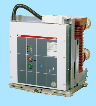

HD4/GT 12.16.32 – элегазовый выключатель
Производитель: ABB
Наибольшее рабочее напряжение, кВ: 12
Номинальный ток, А: 1600
Номинальный ток отключения, кА: 32
Электродинамическая стойкость (кА): 82
Собственное время отключения, мс: 45
Полное время отключения, мс: 55-60
Собственное время включения, мс: 80
Масса, кг: 145
Стандарты ГОСТ 687-78, МЭК 62271-100
Выдерживаемое напряжение 50 Гц (1 мин), 42 кВ
Выдерживаемое напряжение импульса, 75 кВ
Номинальная частота, ном 50-60 Гц
Номинальные циклы О-0.3с-ВО-20с-ВО и О-0.3с-ВО-180с-ВО
Межполюсное расстояние 210 мм
Абсолютное давление SF6 380 кПа
Рабочая температура эксплуатации - 25 ... +55 °С
В выключателе HD4/GT 12.16.32 стационарного типа в качестве дугогасительной и изолирующей среды применен элегаз (гекса-флорид серы). Отключение в элегазе происходит без среза тока и без перенапряжений, что обеспечивает длительный срок службы выключателя и ограничение всех видов нагрузок на аппарат. Полюса выключателя - герметичные, давление в них устанавливается один раз на весь срок службы (в соотв. со стандартами IEC 62271-100 и CEI 17-1), в обслуживании не нуждаются. Элегазовый выключатель HD4/GT 12.16.32 снабжен механическим приводом типа ESH. Приводной механизм и полюса закреплены на металлической конструкции, которая также действует в качестве опоры для движущихся частей, управляющих подвижными контактами.
