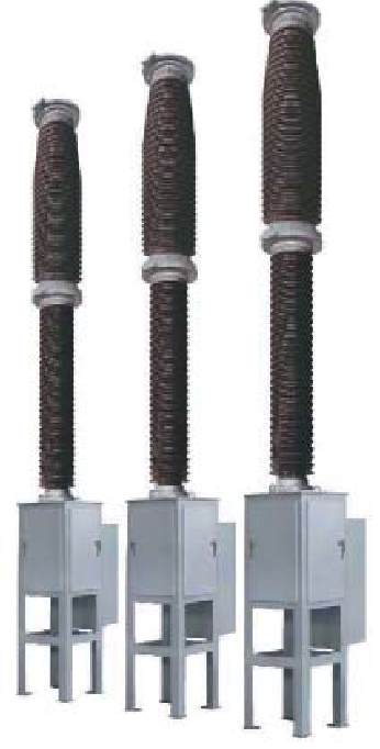

элегазовый выключатель LW43-252
Высоковольтный элегазовый выключатель LW43-252, производства акционерного предприятия CHINT Group (Китай), наружной установки предназначен для коммутации электрических цепей при нормальных и аварийных режимах в сетях трехфазного переменного тока напряжения 220 кВ и частотой 50 Гц.

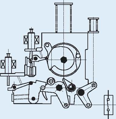

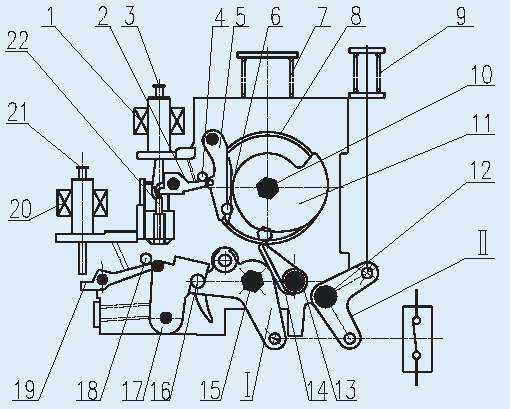

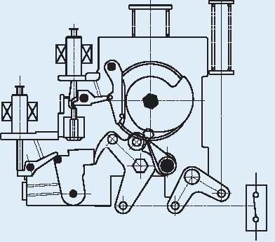

5.1 Принцип работы выключателя
Выключатель LW43-252 (см. рис. 1, 2) имеет три полюса. Каждый полюс состоит из прерывателя, опорного изолятора, изолирующей штанги и т.д. В прерывателе использован принцип гашения дуги расширившимся газом, при котором горячий газ поступает в камеру теплового расширения, образуя газ высокого напряжения при использовании энергии дуги при отключении высокого тока. Когда ток, превышающий ноль, выдувает дугу, из камеры теплового расширения быстро выходит горячий газ. При отключении малого тока газ, сжатый в компрессионной камере, гасит дугу (подробнее см. п. 5.2). Прерыватель каждого полюса содержит абсорбент для поглощения влаги. Выключатель снабжен пружинным приводом с моторизованным взводом, который размещается в шкафу, установленном на бетонном фундаменте. В верхней части привода располагается однополюсный прерыватель.
Включение
После того как включающая катушка получает сигнал на включение, срабатывает включающая защелка. Включающая пружина поворачивает кулачок. Кулачок поворачивает рычаг, который, в свою очередь, приводит в движение стержень, завершающий включение. В процессе включения отключающая пружина взводится соединительным стержнем. После завершения отключения рычаг фиксируется отключающей защелкой; выключатель находится в состоянии отключения и готов к отключению. Включающая пружина заводится в течение 15 с после срабатывания. Для предотвращения выполнения приводом повторного отключения используются механическая и электрическая блокировки. В этот момент выключатель находится в состоянии ВКЛ.
Рис. 1 Выключатель LW43-252
выключатель в положении ВКЛ
а) выключатель в положении ВКЛ (запас энергии включающей пружины)
Включающий электромагнит
Включающая защелка
Кнопка местного управления (включение)
Палец, препятствующий включению
Включающая собачка
Палец В
Включающая пружина
Храповик
Отключающая пружина
Ось кулачка
Кулачок
Вал рычага В
Ось собачки
Собачка
Вал рычага А
Палец А
Стопорная собачка
Палец, препятствующий отключению
Отключающая защелка
Отключающий электромагнит
Кнопка местного управления (отключение)
Палец, препятствующий скачкам I. Рыча гА
выключатель в положении ОТКЛ
b) выключатель в положении ОТКЛ (запас энергии включающей пружины)
(включающая пружина расцеплена
с) выключатель в положении ВКЛ (включающая пружина расцеплена)
И. Рычаг В
Рис. 2 Выключатель LW43-252
5.1.3 Отключение
После того как отключающая катушка получает сигнал на отключение, срабатывает отключающая защелка. Под воздействием отключающей пружины подвижные части выключателя перемещаются вниз. Когда отключение приближается к завершению, масляный амортизатор привода срабатывает и поглощает энергию операции отключения. Помимо этого в нижней части системы отключения имеется резиновый амортизатор, который действует как отключающий промежуток.

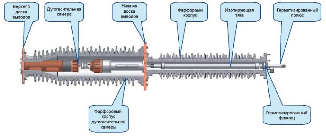

5.2 Принцип гашения дуги (см. рис. 3)
Когда выключатель получает команду на отключение, подвижные части цилиндра, подвижный дугогасительный контакт, стержень и т.д. перемещаются вниз под воздействием отключающей пружины. Главный неподвижный контакт и главный подвижный контакт размыкаются, а два дугогасительных контакта остаются замкнутыми, и через них проходит ток. Затем дугогасительные контакты размыкаются, и между ними возникает дуга. Ток короткого замыкания значительно увеличивает энергию дуги; при отключении тока короткого замыкания горячий газ из области горения дуги попадает в камеру теплового расширения и образуется газ высокого давления. Так как давление в камере теплового расширения превышает давление в компрессионной камере, обратный клапан закрывается. При переходе тока через ноль газ из камеры теплового расширения выдувается в промежуток и гасит дугу.
В процессе отключения газ в компрессионной камере сжимается и, когда его давление достигает определенной величины, открывается клапан, предохраняющий от превышения давления в компрессионной камере. Приводу не нужно преодолевать силу сжатия, что значительно сокращает мощность привода. При отключении малых токов (ниже нескольких ампер) энергия дуги мала и, соответственно, мало давление в камере теплового расширения. Давление в компрессионной камере превышает давление в камере теплового расширения. Обратный клапан открывается, и сжатый газ выдувается в промежуток. При прохождении тока через ноль выдуваемый газ гасит дугу.
Рис. 3 Принцип гашения дуги

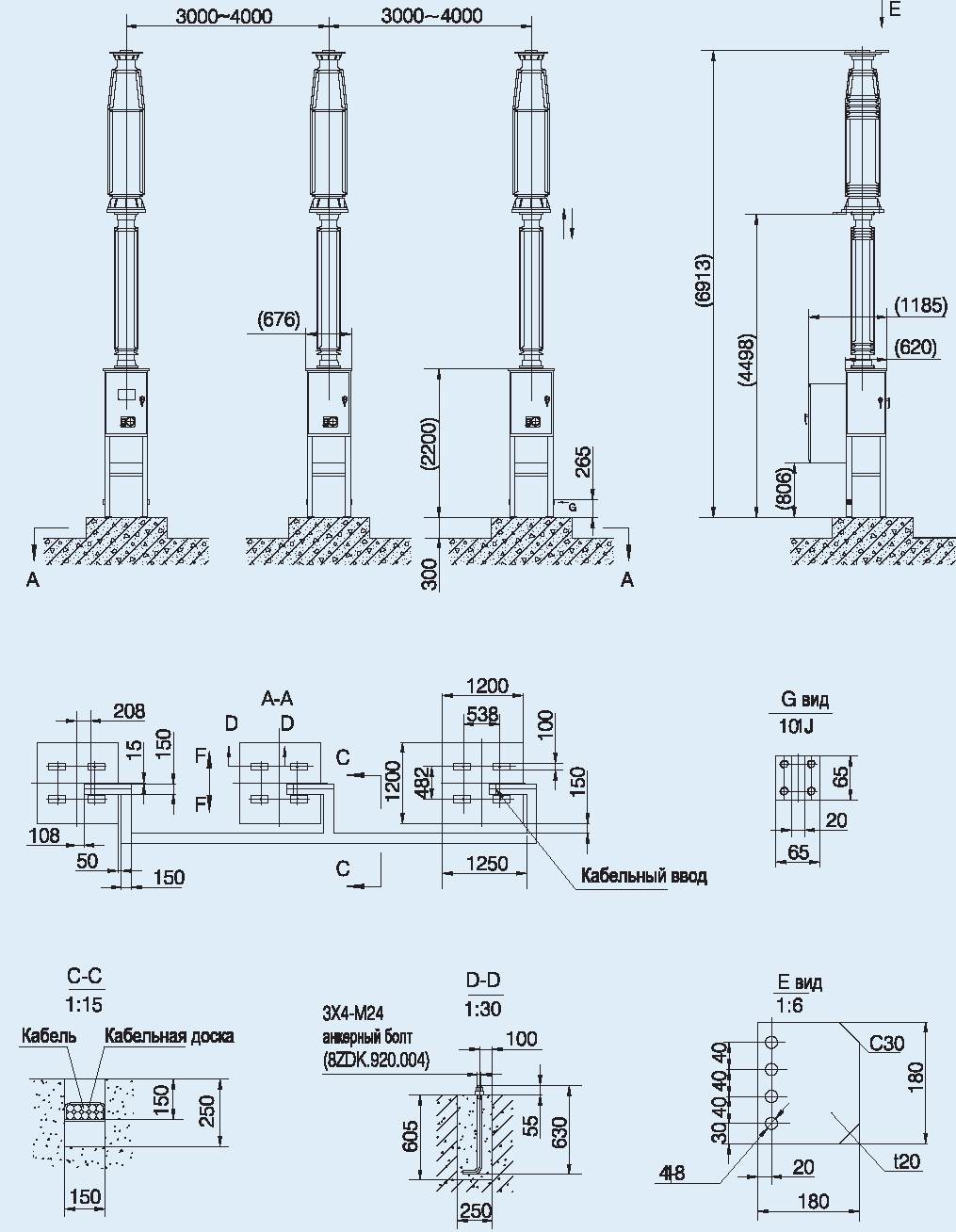

6. Внешний вид и размеры
6.1. Внешний вид и размеры высоковольтного элегазового выключателя LW43-252 наружной установки (см. рис. 6.1)
Внешний вид выключателя LW43-252
Рис. 6.1 Внешний вид выключателя LW43-252
Параметры:
Общий вес: 4000 кг; вес газа: 35 кг;
Нагрузка на фундамент:
статическая - 4000 кг;
динамическая горизонтальная - 1333 кг;
вертикальная вверх - 3000 кг;
вертикальная вниз - 5000 кг;
Уклон бетонной поверхности: не более 1,5 мм;
Для соединения вывода и первичной проводки должно быть высверлено монтажное отверстие. Материал соединительного вывода - алюминиевый сплав 2А12-Т4.

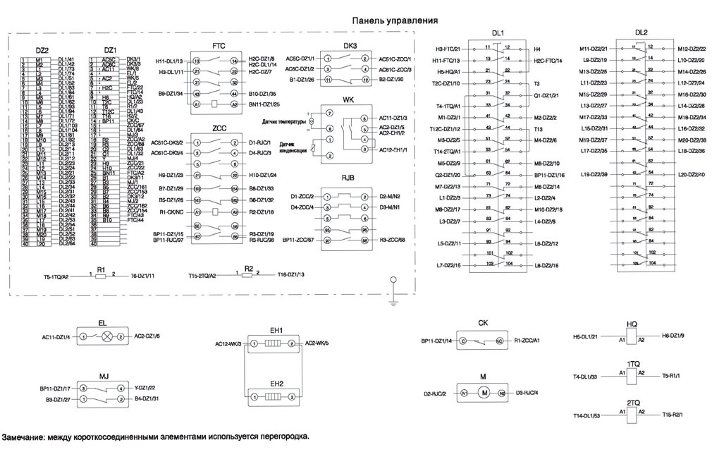

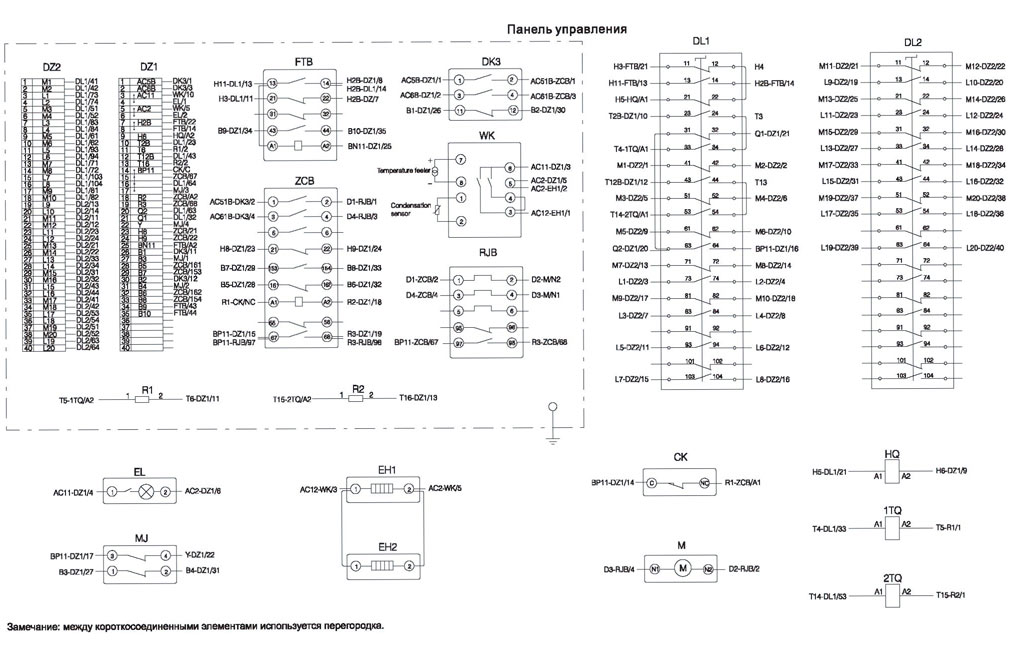

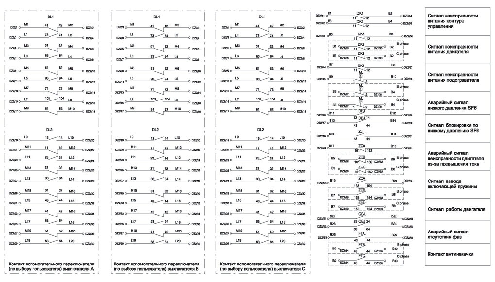

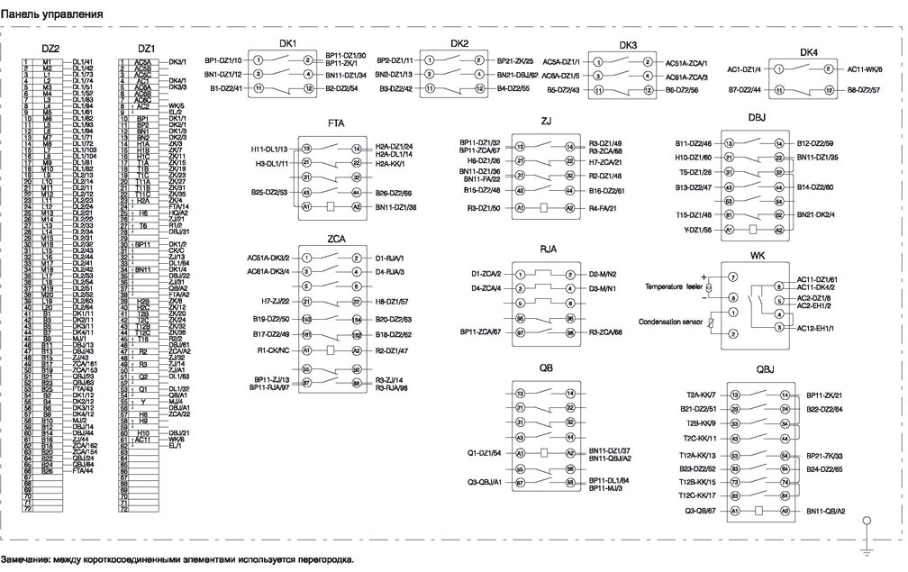

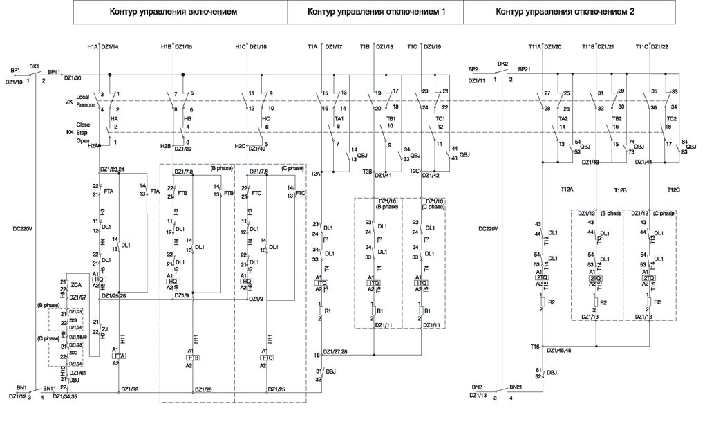

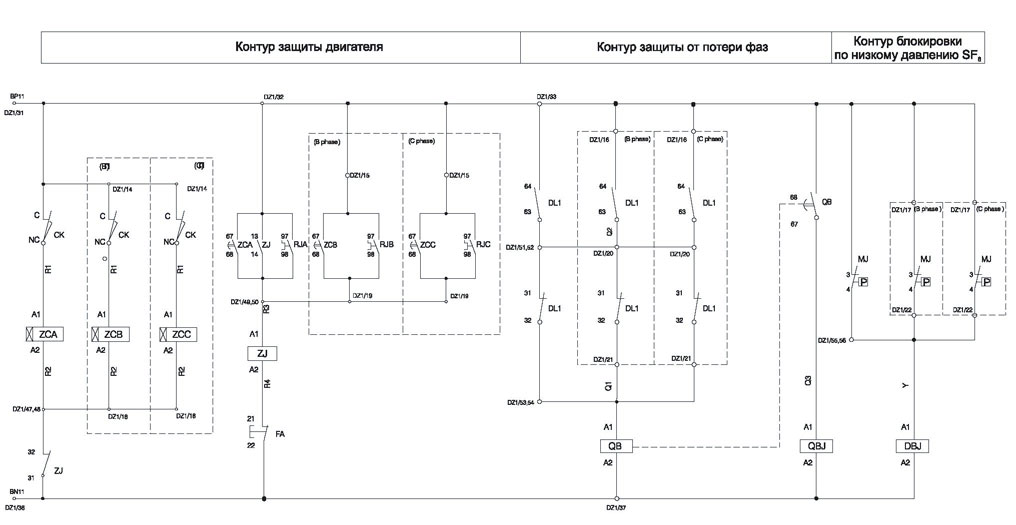

Схема вторичной проводки
Общая схема вторичной проводки (см. рис. 6.2,6.3,6.4,6.5)
Схема вторичной проводки, полюс А(см. рис. 6.6)
Схема вторичной проводки, полюс В (см. рис. 6.7)
Схема вторичной проводки, полюс С (см. рис. 6.8)
Схема кабельной проводки (см. рис. 6.9)
Рис. 6.2 Общая схема вторичной проводки
Рис. 6.3 Общая схема вторичной проводки
Рис. 6.4 Общая схема вторичной проводки
Рис.6.5 Общая схема вторичной проводки
Рис. 6.6 Схема вторичной проводки, полюс А
Рис. 6.8 Схема вторичной проводки, полюс С
Рис. 6.7 Схема вторичной проводки, полюс В

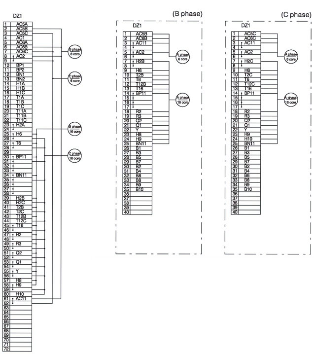

Схема кабельной проводки выключателя
Замечание: Между коротко соединенными элементами используется перегородка
Рис. 6.9 Схема кабельной проводки
