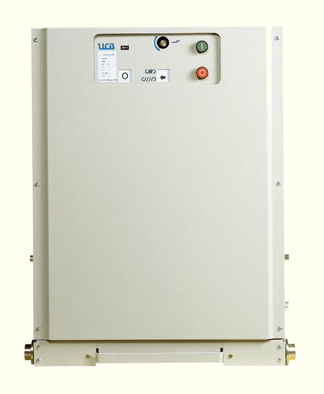

UCB-20 – вакуумный выключатель
Производитель: VEO (Финляндия)
Номинальное напряжение, кВ: 20
Наибольшее рабочее напряжение, кВ: 24
Номинальный ток, А: 630, 1250, 2000.
Импульсная прочность
125 кВ
Устойчивость при напряжении промышленной частоты 1 мин
50 кВ
Номинальный ток
до 2000 A
Устойчивость при токах короткого замыкания
до 25 кА, 3 с
Включающая способность (пиковое значение)
до 62,5 кА
Междуполюсное расстояние
210 мм
UCB-24 - высоковольтный вакуумный выключатель выкатного типа, предназначенный для эксплуатации в электроустановках с номинальным напряжением 20 кВ. Имеет двигательно-пружинный привод, подходит для БАПВ и имеет следующий ресурс по коммутационной стойкости : CO-8c-CO и 0-0,3 c-CO-3 мин-CO. Изготовитель вакуумных дугогасительных камер: Cutler-Hammer, Westinghouse.
