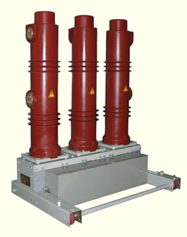

ВВЭЛ-35-25/2000 - вакуумный выключатель разработат для уставновки и работы в электроустановках с частыми коммутациями.
Данный тип выключателя выпускается на следующие номинальные токи отключения: 5, 20, 25, 31,5 кА
Возможна выкатная установка этого высоковольтного выключателя (на фото) на определенные типы ячеек зарубежного производства. Выкатное исполнение выключателей ВВЭЛ-35 может быть установлено в некоторых типах ячеек зарубежных изготовителей. При этом блок цепей сигнализации и управления выносится за пределы ячейки.
Эта новая модель высоковльтного выключателя внутренней установки НПП Элвест, пришла на смену раннее выпускавшимся ВБЦ-35 и ВБУ-35, она имеет меньшие массу и габариты за счет применения импортных эпоксидных изоляторов, вакуумной камеры и нового электромагнитного привода. При этом все установочные размеры и электрическая схема выключателя ВВЭЛ-35 в стационарном исполнении полностью соответствуют ранее выпускавшимся моделям, унифицируя замену старой модели выключателя на новую.
