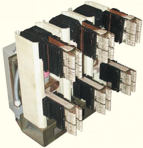

ВВУ-СЭЩ
Производитель: Электрощит -ТМ Самара
Номинальный ток, А: 3150
Электродинамическая стойкость (кА): 80
Собственное время отключения, мс: 30
Масса, кг: 202
ВВУ-СЭЩ-П-10-31,5/3150     – вакуумный выключатель с пружинно-моторным приводом (есть модель с электромагнитным приводом). Время заводки включающей пружины
при минимальном напряжении,  не более 15 с. Выключатель предназначен для коммутации высоковольтных электрических цепей трехфазного переменного тока с изолированной или частично заземлённой нейтралью частоты 50 Гц напряжения 10 кВ в номинальном режиме работы электроустановки и для автоматического отключения этих токов коротких замыканий и  перегрузок, возникающих при аварийных режимах.
Выключатель вакуумный ВВУ-СЭЩ-П-10-31,5/3150 сертифицирован  по системе ГОСТ Р, качество выключателей обеспечивается принятой на заводе системой менеджмента качества ISO 9001. Выключатель имеет простую конструкцию, высокий коммутационный и механический ресурс и не требует дополнительного обслуживания и регулировок в процессе всего срока службы.
