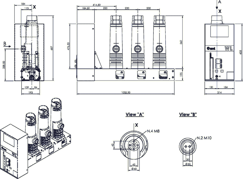

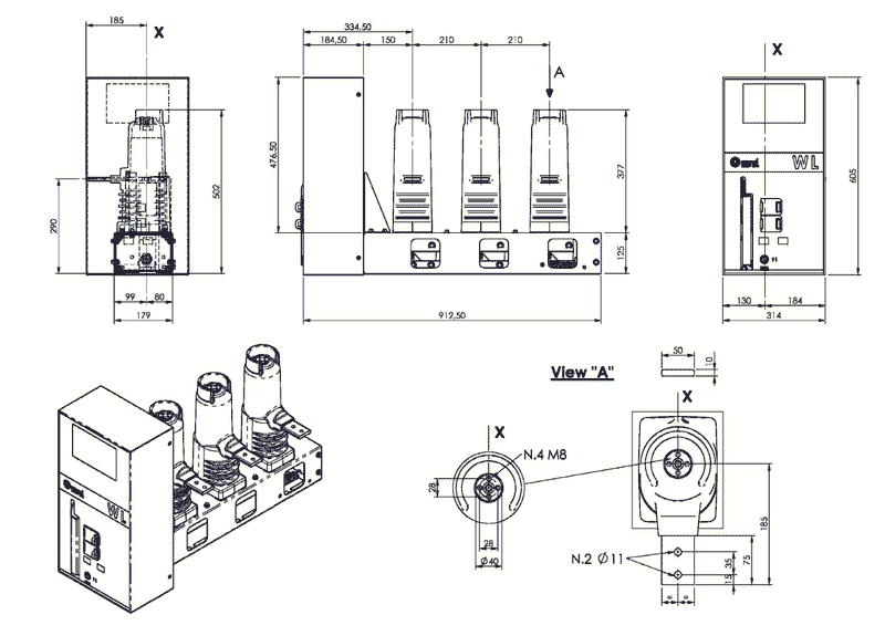

Габариты выключателей WL 12
Габариты выключателей WL 24
