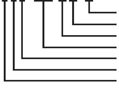

Обозначение модели
Z W 7 - 40.5/** - *
Номинальный ток отключения короткого замыкания (кА)
Номинальный ток (А)
Код привода. «Т» - пружинный привод
Номинальное напряжение (кВ)
Номер проекта
Открытого типа
Вакуумный выключатель
