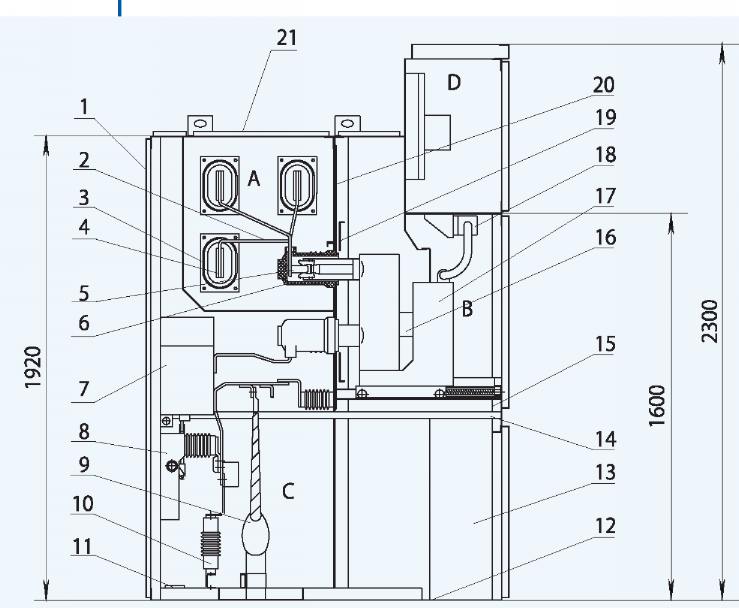

5. Особенности конструкции
Конструкция РУ показана на рис. 5.1.
Полностью бронированное устройство комплектного типа;
Корпус РУ выполнен из стального листа с алюмоцинковым покрытием. Его особенности: устойчивость к коррозии, небольшой вес, высокая прочность;
РУ может быть оснащено вакуумными выключателями серии ZN63A-12 или VD4 и имеет следующие преимущества: широкое применение, высокая надежность и длительное время не нуждается в техническом обслуживании;
Тележка РУ имеет два положении: рабочее и контрольное. В обоих положениях обеспечивается безопасная работа персонала;
Виды тележек изменятся вместе с видами модулей, что удобно при замене тележки и гарантирует, что тележка другого типа модуля не подойдет;
Тележка передвигается очень легко и без усилий;
Более девяти одножильных кабелей можно разместить в кабельном отсеке;
Высоконадежный блокировочный механизм соответствует всем требованиям безопасности;
Клапан для снятия давления в отсеке ВН обеспечивает безопасность персонала;
Для удобного наблюдения за эксплуатационным режимом внутренних элементов РУ предусмотрено окно на передней панели.
KYN28A-12(Z)(GZS1)
Устройство РУ KYN28А-12(Z)(GZS1)
A – отсек шин
B – отсек выключателя
С – кабельный отсек
D – отсек релейной защиты
1 – корпус
2 – сборная шина
3 – проходной изолятор
4 – шина главной цепи
5 – неподвижный контакт
6 – соединительный короб
7 – трансформатор тока
8 – переключатель заземления
9 – кабель
10 – ограничитель перенапряжения
11 – заземляющая шина
12 – съемная плита
13 – шина вспомогательной цепи
14 – эксплуатационная система
переключателя заземления
15 – выдвижная горизонтальная перегородка
16 – нагревательный элемент
17 – тележка отсека выключателя
18 – второе днище
19 – перегородка
20 – съемная перегородка
21 – клапан снятия давления
Рис.5.1 Устройство РУ KYN28А-12(Z)(GZS1)

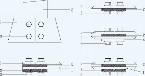

1 – шина главной цепи
2 – сборная шина
3 – болт
4 – прокладка
Способы соединения шины главной цепи и сборной шины
Рис.5.2 Способы соединения шины главной цепи и сборной шины
