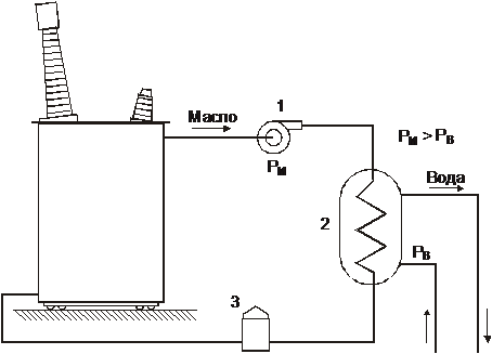

Система «Ц» - масляная система с принудительной циркуляцией масла, охлаждаемого в маслоохладителях водой (мощность более 200МВА).

Водяное охлаждение трансформатора
Рис.2. Водяное охлаждение трансформатора: 1 - маслонасос; 2 - маслоохладитель; 3 - ионообменный фильтр масла; Рм - давление масла;
Рв - давление воды. Всегда должно бытъ Рм > Pв
