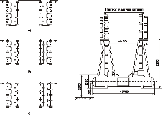

Воздушный выключатель ВВ-330 имеет два комплекта последовательно включенных контактов: 8 главных камер дугогашения с дугогасящими контактами, шунтированными резисторами для уменьшения восстанавливающегося напряжения и равномерного распределения напряжения между контактами и 6 воздухонаполненных отделителей, контакты которых шунтированы конденсаторами С для равномерного распределения напряжения между контактами.
Рис.2. Воздушный выключатель ВВ-330, 330 кВ, 2 кА, Номинальная мощность отключения 20000 MB-А
Работает выключатель в следующей последовательности: по поступлении команды «отключить» первыми размыкаются главные контакты в камерах дугогашения - на них происходит все гашение дуги; к моменту окончания гашения дуги на контактах камер дугогашения размыкаются контакты отделителей, на которых гасится остаточная дуга. Контакты в камерах дугогашения тем временем замыкаются. Отделители же остаются разомкнутыми, в этом положении их поддерживает находящийся в камерах отделителей сжатый воздух.
На рис.2 слева показаны все три стадии отключения ВВ-330: а - гашение дуги в камерах на главных контактах; б - гашение остаточной дуги на контактах отделителей; в - отключенное положение выключателя - главные контакты вновь замкнулись, отделители остались разомкнутыми.

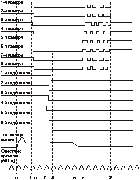

Для ВВ особенно важны временные характеристики работы отдельных контактов и ВВ в целом. В процессе наладки и испытаний. ВВ производится осциллографирование работы отдельных контактов. На рис.3 приведен пример осциллограммы отключения ВВ-330: восемью шлейфами осциллографа регистрировалась работа контактов 8 камер дугогашения (на рис.3 обозначены «камера»), шестью шлейфами - 6 отделителей. Осциллографировались также ток электромагнита отключения и, в качестве отметки времени, - напряжение частотой 50 Гц.
Анализ осциллограммы позволяет определить время и разновременность работы контактов:
1 - «а» - подача импульса на отключение;
2 - «б-в» - разрыв дугогасительных контактов (камеры 1-8);
3 - "г-д" - разрьв контактов отделителей (отделители I-6).
Они остались разомкнутыми;
4 – «и» - конец импульса отключения;
5 – «е-ж» - обратное замыкание рабочих дугогасительных контактов (заметна вибрация при замыкании). Такие же осциллограммы снимаются при включении ВВ. Желательно снять и осциллограмму имитации цикла «О-В-О» - неудачное АПВ.
Осциллограмма работы выключателя ВВ-330 кВ
Рис.3. Осциллограмма работы выключателя ВВ-330 кВ (отключение)
По осциллограмме можно определить следующие параметры работы ВВ:
Для выключателя
110 кВ
500 кВ
Собственное время отключения: от момента подачи команды до разрыва цепи первым. контактом дугогасительной камеры а-б
0,045
0,060
Бестоковая пауза: время от размыкания последнего контакта дугогасительной камеры до первого вибрационного смыкания контактов в-е
0,110
0,180
Разновременность размыкания контактов дугогасительной камеры б-в
0,004
0,008
Разновременность смыкания контактов гасительной камеры (от первого вибрационного замыкания до конца вибраций) е-ж
0,040
0,120
Запаздывание размыкания контактов отделителя относительно размыкания контактов гасительной камеры: от размыкания последнего контакта гасительной камеры до размыкания первого контакта отделителя в-г
0,040
0,030
Разновременность размыкания контактов отделителя г-д
0,006
0,015
