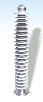

ОПН ABB ОПН фирмы «ABB» в полимерном корпусе могут состоять из одного или нескольких модулей, каждый из которых содержит одну колонку варисторов. Варисторы не обладают "кумулятивным" эффектом, т.е. их вольт-амперная характеристика не зависит от числа срабатываний ОПН. Силиконовая покрышка наносится на активную часть методом непосредственного вакуумного литья в специальной холдинговой машине. Фланцы соединены друг с другом двумя или более усиливающими элементами из стекловолокна, что придает ОПН высокие механические характеристики. Благодаря тому, что силиконовая изоляция наносится непосредственно на вариаторы, внутри нет воздуха и, как следствие, отсутствуют внутренние частичные разряды. Кроме того, улучшаются условия охлаждения варисторов, что улучшает энергопоглащающую способность ОПН.
ОПК фирмы «ABB» состоит из внешнего изолятора, выполненного из негаллогенированной силиконовой резины с концевыми фланцами и выводами, выполненными из нержавеющей стали, алюминия или меди. Внутренняя часть ОПН состоит из металлооксидных варисторов, стальных прокладок, алюминиевыхкомпонентов, стекловолоконных стяжек и арамидных волокон. Металлоксидные варисторы представляют собой агломератные «таблетки», состоящие в основном из ZnO (90%) и др. веществ (более 1%): Bi2O3, Sb2O3, NiO, Cr2O3. Металлоксидные варисторы покрыты слоем тонкого стекла (<0,1 % веса), содержащим РbО.
Силиконовая резина, используемая для внешней изоляции, обладает значительно более высокой гидрофобностью и стойкостью к воздействию ультрафиолетовой радиации, чем фарфоровая изоляция. Кроме того, применение полимерной изоляции снижает массогабаритные параметры ОПН, что расширяет возможность их применения. ОПН «ABB» серии PEXL1Mмогут монтироваться по так называемой «перевернутой» схеме, когда подвод напряжения осуществляется снизу.

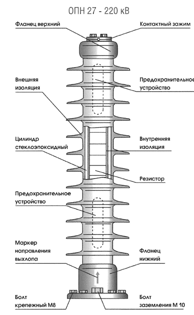

ОПН Таврида электрикТехнология сборки нелинейных резисторов ОПН в трекингостонкий полимерный корпусформы «Таврида электрик» уникальна и аналогов в мировой практике не имеет.
При сборке ограничителей ОПН-KP/TEL, ОПН-РТ/TEL колонка резисторов заключается между металлическими электродами и спрессовывается в оболочку из специального атмосферостойкого "полимера", который обеспечивает требуемые механическиеи изоляционные свойства ограничителей. Эта конструкция хорошо зарекомендовала себя при различных условиях эксплуатации, включая районы с высоким уровнем атмосферных загрязнений. Ограничители ОПН-КР/TEL выпускаются для внутренней и наружной установки. Ограничители типа ОПН-РТ-/TEL выпускаются только для внутренней установки, за исключением исполнения ОПН-РТ-3. Ограничители имеют одинаковую конструкцию и отличаются только длиной пути утечки изоляционного корпуса.
Ограничители типа ОПН/ТЕL-35,110 (рис.) представляют собой аппараты вертикальной установки опорного типа. Прочный стеклоэпоксидный цилиндр с последовательносоединенными резисторами внутри обеспечивает требуемые механические свойства. Металлические фланцы и силиконовая изоляция, образующая одновременно как внешнюю изоляционную поверхность, так и внутреннюю изоляцию колонки резисторов, определяет заданные изоляционные свойства ограничителя. Взрывобезопасность ограничителя обеспечивается наличием предохранительного устройства для сброса давления, выполненного в виде специальных противовзрывных отверстий.
В конструкции ОПН/TEL отсутствуют воздушные полости внутри корпуса, что исключает возникновение перекрытия внутренней изоляции ограничителя и выход его из строя.

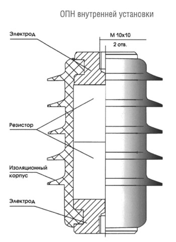

ОПН внутренней установки                 ОПН 27-220 кВ
Конструкция ОПН/TEL

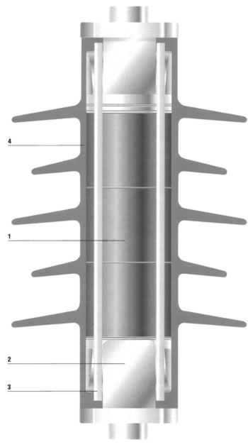

В корпус из трекингостойкого полимера, выпускаемого по специальной технологии, помещены металлооксидные варисторы, обеспечивающие высокую энергопоглощающую способность. Подключение ОПН к сети осуществляется при помощи электродов. Волоконно-армированная структура придает ОПН дополнительную механическую прочность.
ОПН «Raychem»
Конструкция ОПН фирмы «Raychem»
1. Металлооксидные варисторы
2. Электроды
3. Волоконно-армированная композитная структура
4. Корпус из трекингостойкого полимера
