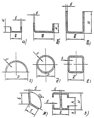

Профили из алюминия и его сплава
Рис. П10.1
а - швеллер; б - профиль корытный; в - профиль У-образный; г - полутруба; д - труба круглая; е - труба квадратная; ж - уголок равнобокий; з - профиль - «двойное Т».
