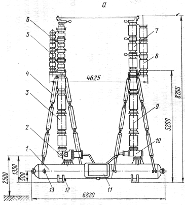

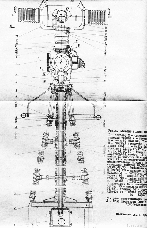

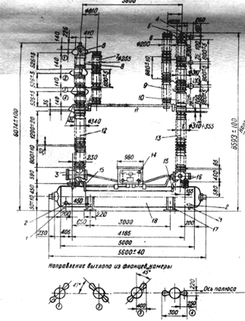

6.3. Чертеж, (эскиз) общего вида.
6.3.1. Выключатель ВВ-330Б
Выключатель ВВ-330Б
6.3.2. Выключатель ВВН-154-8
6.3.3. Выключатель ВВБ-330Б
