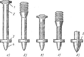

дюбеля
Рис. 1. Дюбеля:
а, в — дюбеля-гвозди по бетону и металлу, б, г — дюбеля-винты по бетону и металлу, д — дюбель с полиэтиленовым наконечником; 1 — дискообразная головка, 2 — стержень, 3 — шайба, 4 — оживальная часть, 5 — полиэтиленовый наконечник
Более производительным является метод крепления конструкций безвмазочным способом с помощью дюбелей (рис. 1, а—д), что обеспечивает большую производительность труда по сравнению с заделкой цементным раствором и позволяет выполнять работы в неотапливаемых помещениях в зимнее время.
