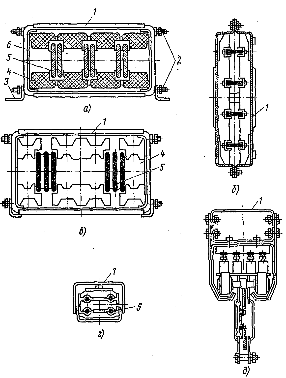

Рис. 1. Шинопроводы разных серий:
а — магистральный ШМА, б — распределительный ШРА, в — магистральный постоянного тока ШМАД, г — осветительный ШОС, д — троллейный ШТМ; 1 — крышка, 2 — стяжные болты, 3 — алюминиевые уголки, 4 — изоляторы; 5 — шины, 6 — ярмо.

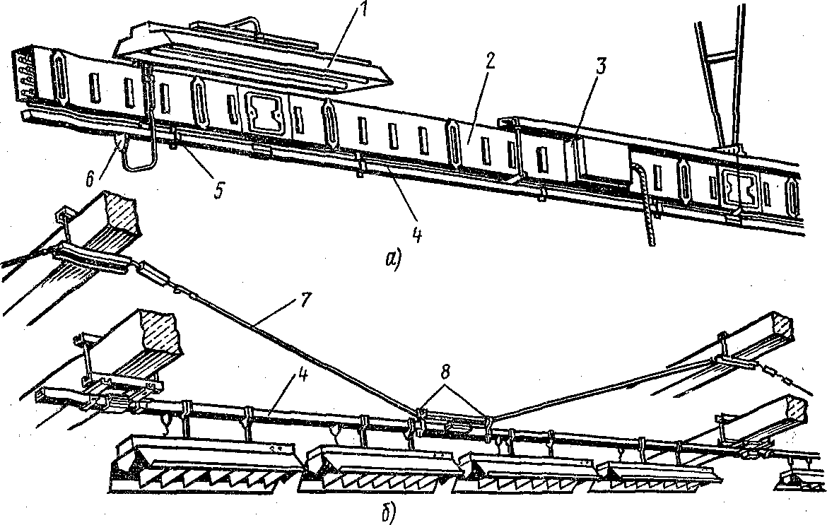

Монтаж шинопровода состоит из установки несущих и поддерживающих конструкций и тросов, подвески и стыковки секций шинопровода, установки и подключения светильников. Для крепления шинопровода поставляют специальные скобы, подвесы, хомуты, стойки и другие крепежные конструкции и детали. Шинопровод прокладывают по стенам, колоннам, фермам, на коробе распределительного шинопровода при их совместной прокладке, вдоль специальных несущих конструкций (рис. 2, а, б).
Установка осветительного шинопровода ШОС
Рис. 2. Установка осветительного шинопровода ШОС:
а — совместная прокладка осветительного и распределительного шинопроводов, б — осветительный шинопровод, смонтированный на тросовых подвесках; 1 :— светильник, 2, 4 — распределительный и осветительный шинопроводы, 3 — подвес, 5 — хомут, 6 — штепсель, 7 — поддерживающий трос, 8 — тросовые подвески
