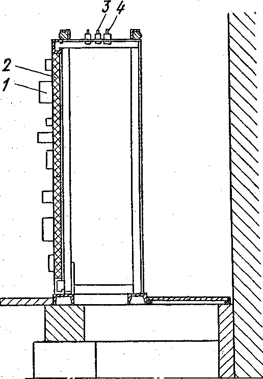

Установка панели ШСУ
Рис. 1. Установка панели ШСУ:
1 — коммутационная аппаратура, 2 — асбоцементная плита, 3 — шинка, 4 — изолятор
После установки и закрепления щита или пульта монтируют поступившие вместе с ним готовые сборные шины и ответвления от них. Сборка шин состоит из подбора их по маркировочным знакам, соединения между собой и подключения к аппаратам. Очистив контактные поверхности шин от смазки, проверяют качество их обработки. Шины можно собирать и закреплять на изоляторах, если на контактных поверхностях нет заметных для глаз вмятин, раковин, неровностей, заусенцев, трещин и других механических дефектов. Замеченные дефекты устраняют повторной обработкой: зачищают шины под слоем технического вазелина, который затем удаляют и заменяют новым.

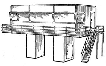

Комплектные объемные устройства представляют собой помещения с полностью смонтированным, налаженным и опробованным оборудованием. К ним относят посты управления (рис. 2) электроприводами механизмов, помещения пультов станций управления, части машинных залов, объемные щиты (рис. 3) станций управления и др.
На монтажную площадку поставляются совершенно готовые, смонтированные и оборудованные помещения постов управления, которые устанавливают на подготовленные места и соединяют внешними кабелями с другим электрооборудованием.
Объемный пост управления
Рис. 2. Объемный пост управления
Объемные электроустановки могут состоять (в зависимости от общих габаритных размеров) из одной или нескольких готовых транспортабельных секций, сочленяемых на месте монтажа в единое сооружение. Рассмотрим в качестве примера помещение постов управления для прокатных станов. Помещение представляет собой каркасную конструкцию, сваренную из гнутых и прокатных профилей, с размещенными внутри постами управления. Пол и потолок двойные, причем потолок является одновременно и воздуховодом. Стены имеют наружную и внутреннюю обшивку. Фасад постов и часть боковых стен застеклены. Плиты пола, на которых устанавливают пульты, частично (полоса шириной 200 мм) оставляют незакрепленными (при снятии образуется проем для ввода кабелей). Посты управления длиной 3 м неразборные, а остальные состоят из отдельных секций. Каждая секция представляет собой объемное крупноблочное устройство, поставляемое комплектно с пультами управления со всеми электрическими соединениями в пределах одной секции и электрическим освещением. Секции соединяются между собой на месте монтажа болтами по всему продольному периметру.
Посты можно устанавливать как на отметке пола, так и на специальных опорах высотой от 1,8 до 4,5 м. Кроме того, широкое распространение получило размещение щитов станций управления в уплотненных шкафах в непосредственной близости от управляемых механизмов, что не требует сооружения специальных помещений для щитов, сокращает кабельные коммуникации и облегчает эксплуатацию электрооборудования.

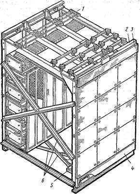

Объемный щит станций управления
Рис. 3. Объемный щит станций управления:
1 — каркас, 2 — швеллер для транспортировки щита, 3, 4 — верхнее и нижнее обрамления, 5 — угольник для крепления кабелей и проводов, 6 — съемная разборная конструкция (только для транспортировки)
